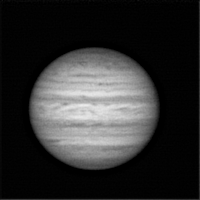

Bonsoir
Souvent pour vérifier ma collimation je floute légèrement Jupiter en vérifiant que la zone floue est bien symétrique de part et d'autre en prenant bien soin bien sûr qu'elle soit au centre de l'oculaire.
On peut aussi le vérifier en ce moment sur les photos puisqu'elle est bien symétrique (opposition). Voir le cercle noir autour de la planète.
Une photo pour exemple :
Bonne soirée.
Luc;)
Sur celle là la collim était perfectible le cercle noir est décalé autour de Jupi. Pour le faire disparaître sur vos photos il suffit de jouer sur les réglage lumière et contraste.
Bonne journée.
Luc;)
