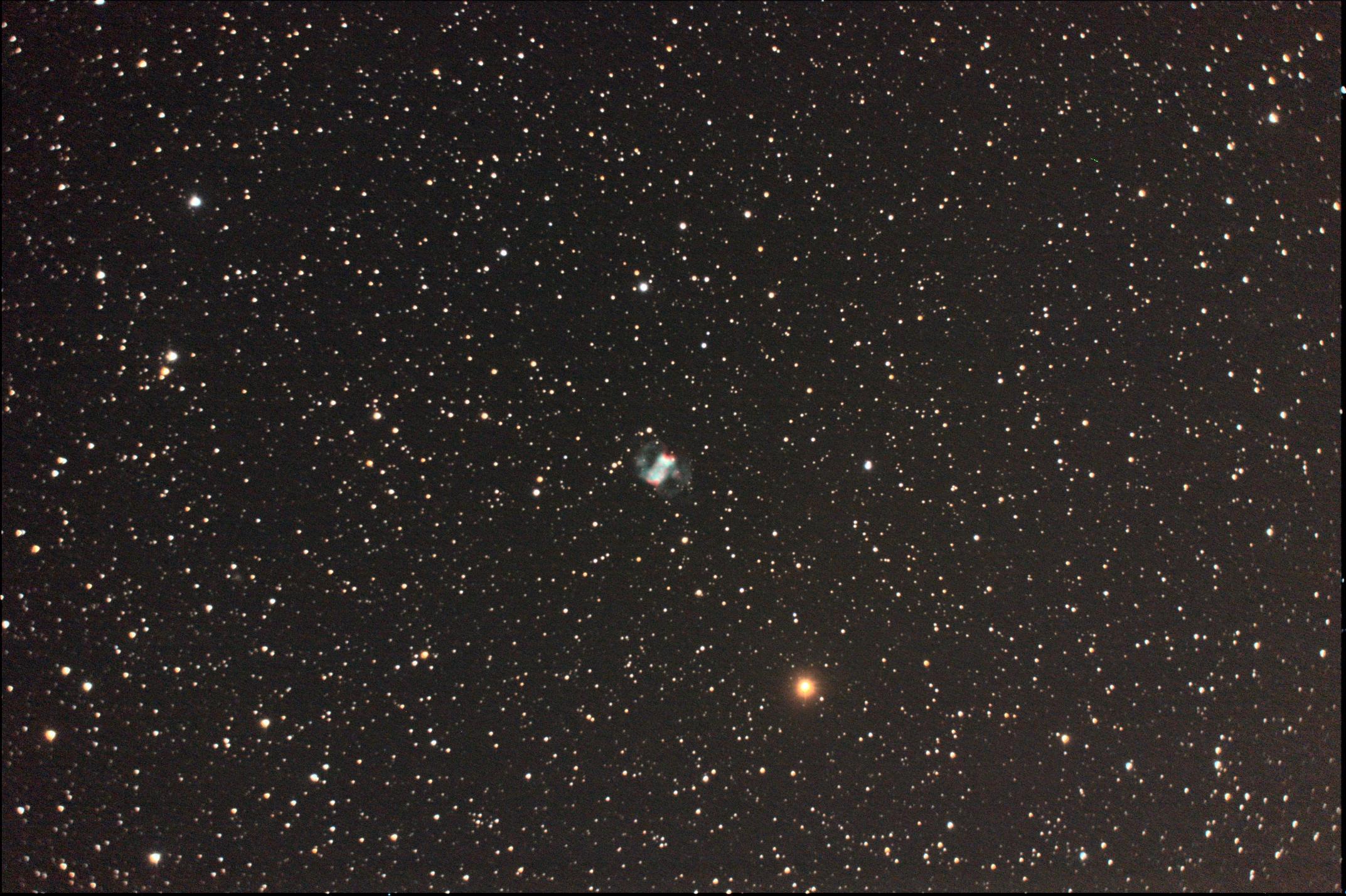

M76 (petite nébuleuse de l'haltere)
jplees74
prise le 4 octobre au celestron C8 avec réducteur de focale (F=1350, D=200)
21 poses de 2mn, canon eos 450d, traitement "minimal" sous iris
j'aime bien le rendu des couleurs....
Joli! effectivement les couleurs ressortent bien !
Tu as de la rotation de champs je crois, sûrement du à une mise en station perfectible et à cette focale ça ne pardonne pas.
bravo et ciao !
J'aime beaucoup ton image de M76 avec de jolies couleurs.
Sur les bords, effectivement de la rotation de champs liée à une MEP perfectible, mais aussi je pense à l'effet du réducteur de focale : et ça, à part croper, tu n'y peux pas grand chose ;-)
Bravo!
bravo et ciao !
Ben oui la rotation de champ j en ai toujours quoi que je fasse et même quand la polaire est pile poile au bon endroit et l autoguidage sans problème, que le temps de pose soit de 30s ou de 5mn et que la procédure d alignement soit simple ou tienne compte des rotations....
je pense plutôt au réducteur de focale, mais même sans il y en a aussi. Les optique imparfaites du C8 liées a un capteur de grande taille peut etre...?

j'ai de gros doutes sur la rotation de champs annoncée par les camarades
Oui vu que c est reproductible sur quasiment tous les cliches que je fais depuis mai je pense plutot que ca vient des optiques imparfaites sur les bord. Je ne sais pas s il y a des differences de qualite sur les reducteurs de focale, le mien est une entree de gamme ca joue peut etre (mais meme sans les etoiles sont deformees sur les bords)

Plutôt qu'une rotation , avec ton réducteur fais des essaies avec backfocus différent . avec le lumicon je devais être à un peu plus de 105mm avec le celestron je suis à 115mm et du coup mes étoiles sont devenues normales, avec le capteur de la ccd , avec le format apn je n'ai pas contrôlé.

euh..... je ne suis pas sur de comprendre: what is backfocus???
Sinon mon reducteur est un Meade, le vendeur m a jure que c etait la meme chose qu un celestron j ai bien trouve ca un peu bizarre car il est deux fois moins cher... mais bon . Sinon le capteur est grand, donc on peut toujours redecouper les photos!
Distance red-capteur de l'apn
