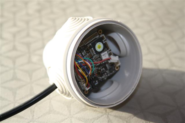

J'ai reçu la camera CCD hier (envoyé par la poste de HongKong :b:) Pas de problème, mais aucune fiche technique ou mode d'emploi. Heureusement le menu de la camera est assez explicite et propose deux langues (anglais ou chinois). L'embase du capteur est compatible avec les adaptateurs webcam donc je vais pouvoir l'installer sans trop de bricolage.

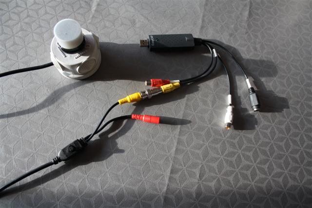

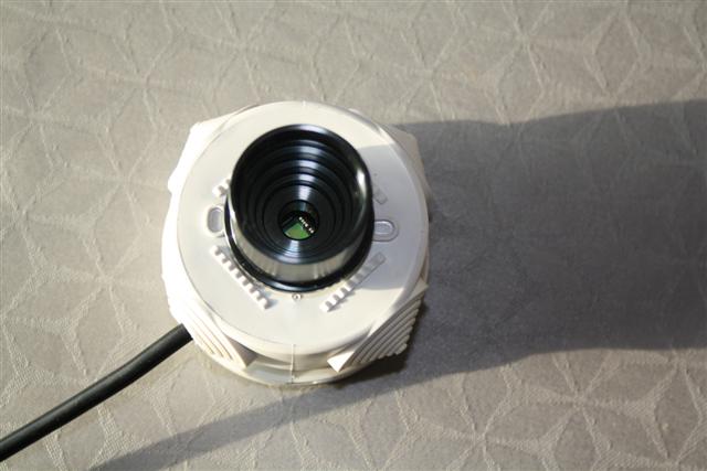

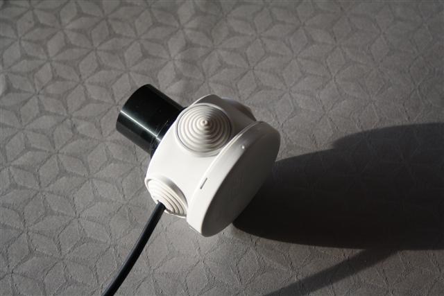

Ça y est j'ai tout reçu. j'en ai profité pour mettre le module dans un petit boitier plastique. Voila quelques photos de l'ensemble et une copie d’écran montrant le menu de la camera. Avec le convertisseur EasyCAP la camera est reconnue par tous les logiciels que j'ai d'installé : Metaguide, PHDguiding, Guidemaster, QCfocus, AstroSnap, SharpCap. En fait tout ceux qui supportent le format windows WDM (comme pour les webcam).
Je n'ai pas encore testé la camera en guidage ou pour du planétaire mais mes premiers tests dans le noir au chaud à la maison montre que la camera est beaucoup plus sensible que la spc900 à vitesse d'obturateur égale ! De plus les 25 frames par seconde me laisse espérer des bonnes capacités pour le planétaire.
Voila pour un total de moins de 100 euros boitier compris je ne suis pas mécontent. Il me reste plus qu'a apprendre à guider ma monture (là il y a encore du boulot). J'espere que ces quelques lignes n'auront pas été inutiles et que cela aura donné de idées à certain.

Salut Bob,
Très intérréssant ton montage.:)
Une question me vient à l'esprit : comment est alimenté l'ensemble (cam et conv) ? USB ou alim. externe ?
Salut Bob,
Oui il faut une alimentation externe (12v meme conecteur que ma monture). A ce propos, j'ai trouvé un accessoire tres pratique : http://www.surveillance112.com/products/C%C3%A2ble-d%27Alimentation-1-DC-Femelle-vers-4-M%C3%A2les-S%C3%A9parateur.html ça permet avec une seule alimentation de connecter ma monture, ma camera et ma resistance chauffante.

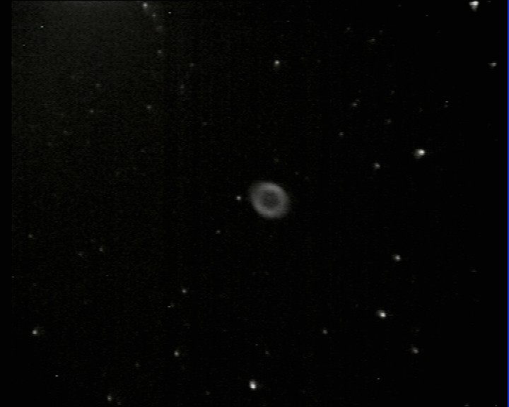

Bon voici les images toutes fraiches (-1°C dehors en ce moment :b:)
Setup ciel profond : M57 derriere un C8 + reducteur x0.5 de webcam + camera CCD
1 images de 5.12s

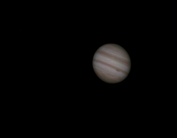

Jupiter : C8 + barlow x2.5 + camera CCD (stack registax, 600 frames)
J'ai du arrêter pour cause de brouillard, condition pas top mais je note :
Une sensibilité suffisante pour explorer en "live" le ciel profond !
Des résultats très prometteurs en planétaire
Un moyen de découvrir l'imagerie ciel profond avec du matériel de débutant puisque les poses n’excèdent pas 5s et qu'on repère facilement l'objet.
Enfin je remarque aussi que le capteur étant 2 fois plus grand que celui de la spc900 ça aide aussi pas mal pour centrer les objets
Bon à la base je voulais une camera pour du guidage... mais elle semble capable de faire plus
