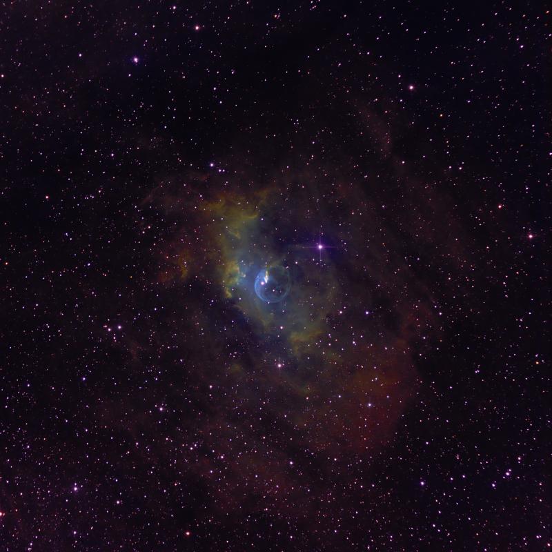

Celle la m'aura pris un peu de temps, mais je voulais essayer de faire une image SHO pour une fois... eh ben c'est vachement long par rapport à du LRGB classique, faut poser, poser, plusieurs nuits, éviter la lune, ... puis traiter...
voici donc mon essai sur la "bulle" ou NGC 7635, en version SHO d'abord, avec le traitement que j'ai pu en faire. Je ne la trouve pas facile en fin de compte. Autant la bubulle se voit assez vite, autant la nébuleuse qui est derrière est sombre... à vous de me dire si j'ai réussi à la faire ressortir ou pas :refl:
(clic sur l'image pour la full)

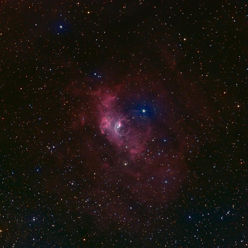

Et puis comme j'avais un peu de temps la derniere nuit, j'ai pris les plans RGB en bin2, dans l'idée de faire une version HRGB. Mais apres avoir traité la version SHO, j'ai finalement repris sa couche luminance pour l'utiliser et faire une version LRGB (ou SHORGB :p). Ca donne des couleurs plus naturelles (le HRGB a tendance a rosir méchamment les rouges), tout en gardant une bonne partie du contraste hérité des plans SHO. Je suis finalement pas mécontent du résultat :
Setup : Newton 200/1000 sur EQ6 & Atik 4000
poses : 22 x 7 min en Ha, SII et OIII, puis 13 x 3 min en R,G,B.
un petit coup de Prism puis un gros coup de Photoshop

Bien jolie bulle que voilà, c'est assez reussit à mon regard.
Thierry
salut,
très belle image,
bravo
par contre une petite critique tes étoiles tirent sur le violet
amicalement
guillaume;)
salut bien je dit beau début et il est vrais que c'est plus long a faire que du simple LRGB classique comme tu le dit,la sur le traitement je pense que tu a était un peut dure avec ,avec les étoiles il faut faire une correction sélective des couleur pour les rééquilibrer ,ensuite pour faire ressortir toute tes couleurs il faut travailler avec les masque de fusion sous photoshop ou tout autres programme qui c'est le faire.mais continue comme cela tu trouvera le bon traitement a force de les faire bon continuation.
amicalement lionel
Deux belles images,une préférence pour la seconde,la première tire un peu trop sur le
magenta.
Une autre petite remarque,tu as un souci de guidage ou alors il te manque un correcteur.
Tes étoiles filent un peu.
Jean-Pierre
En tout cas le résultat est à la hauteur , le temps de pose la clef de la réussite. Bravo

Le SHO est qd même assez complexe à réussir et tu t'en sors très bien. Une petite astuce pour les étoiles magenta = avant de fusionner les calques RGB dans PShop tu peux faire une réduction d'étoiles (script ici = http://www.prodigitalsoftware.com/Astronomy_Tools_For_Full_Version.html pour 20 USD t'as des scripts très efficaces ...) par exemple de 10 ou 20% sur la couche SI (couche rouge) ... ça permet de réduire les halos assez efficacement si c'est bien dosé, sans faire des yeux de merlan
Superbe image, très beau traitement & rendu, je suis fan ! :)
Par contre, outre un léger problème de suivi, tu semble avoir un problème de collimation qui déforme fortement tes étoiles sur le coté droit.

Oui comme vos yeux exercés l'ont remarqué, il y a un souci qui je pense est du à l'alignement du porte-oculaire sur le tube (je m'en suis rendu compte après coup). Faut dire qu'avec la CCD + roue a filtre, il y a tout de même un sacré porte-à-faux sur un tube newton de 200 mm...
Du coup le correcteur ne doit pas être proprement aligné, et ne fait pas bien son travail. Il faut que j'arrive a régler ça pour la prochaine fois.
Pour les étoiles violettes, j'ai pas pensé a essayer astronomy tools que j'ai dans la boite a outils, pourtant. Merci donc pour l'info ;).
