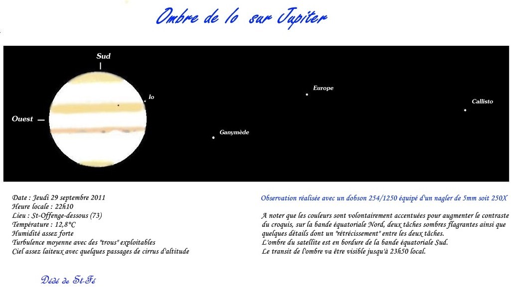

Non, ce sont de petites (voir même grosses) formations nuageuses en bordure des bandes équatoriales :
