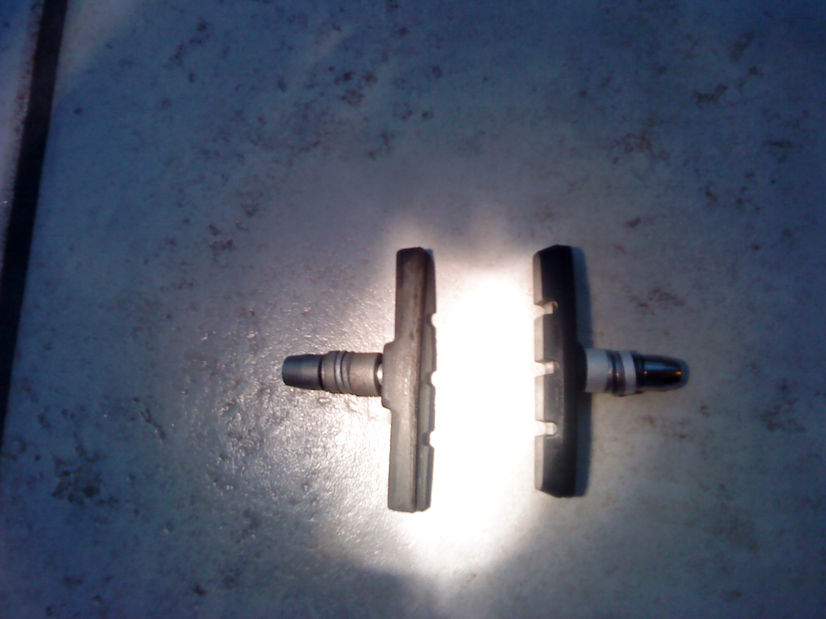

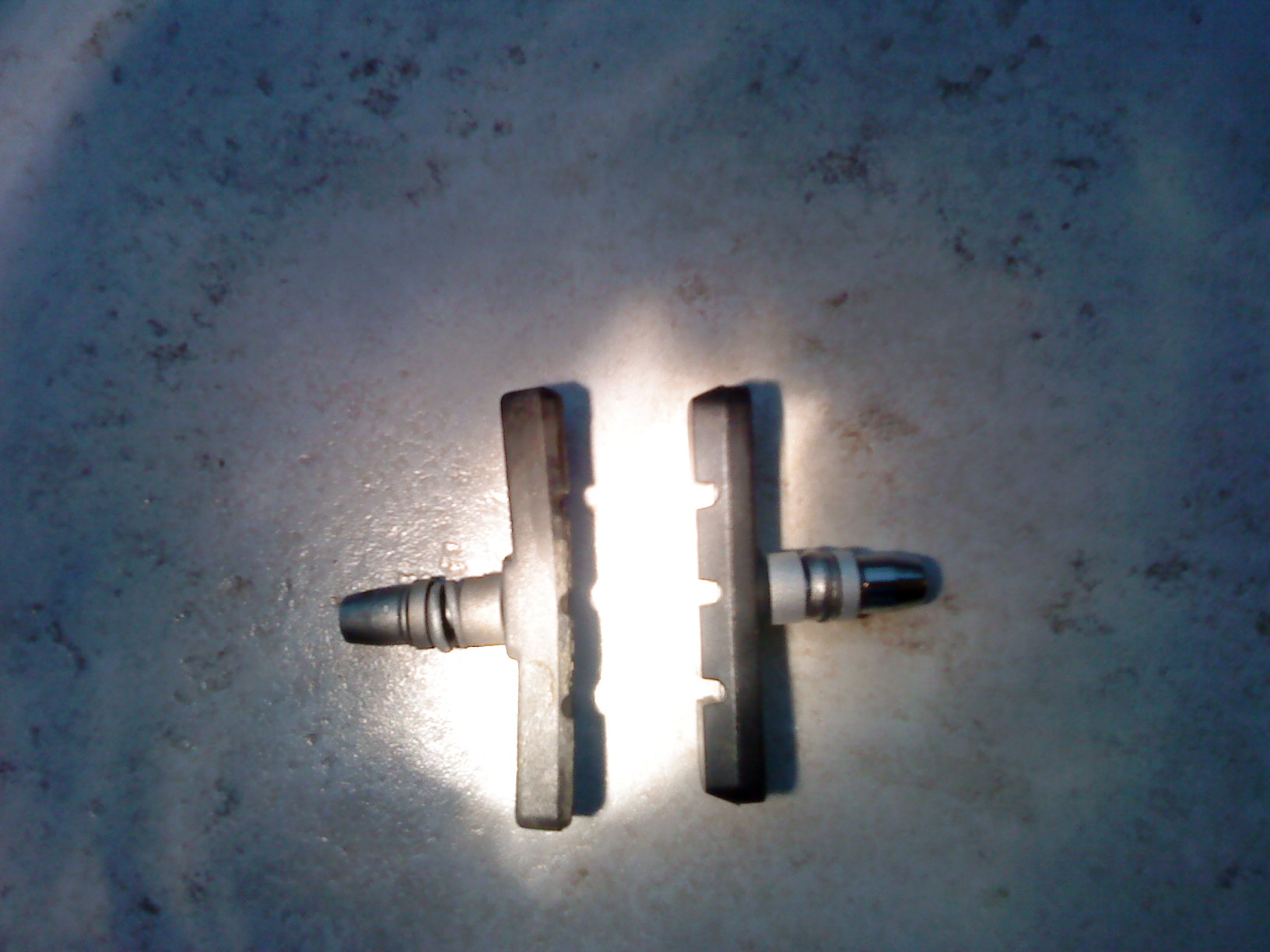

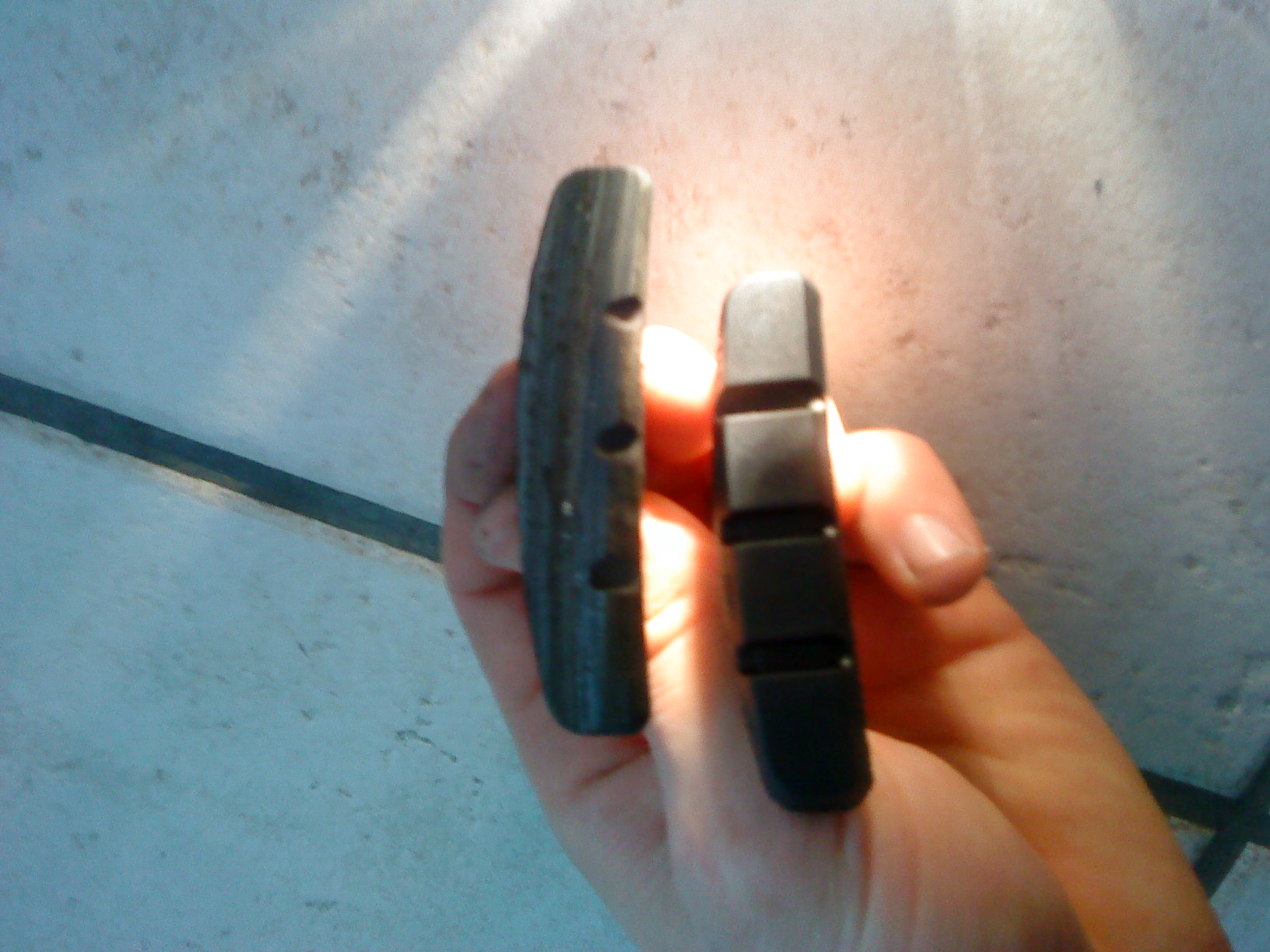

Ce matin j'ai fait de l'entretient sur mon VTT. J'ai graissé les cables et installé les pneus cloutés, j'en ai profité pour changer les patins de frein qui étaient encore d'origine (8000 km). Voici les photos avec le neuf à côté pour comparer :
Le moins qu'on puisse dire c'est que çà valait le coup!

Les freins sont l'élément essentiel, comme toujours. Et vu le prix d'un jeu de patins et des plaquettes, cela vaut la peine de les changer plus que de raison. Et le caoutchouc durcit. Attention à ne pas passer au dessus du guidon lors des premiers freinages :lol:
Et ils n'étaient pas si bien réglés que ça au vu de l'usure. Pas vraiment parallèles à la bande de freinage. Un petit effort pour ta sécurité et ton confort de freinage ;)

Non ce ne sont pas des Magura mais des V-brake (freinage sur jante). L'usure irrégulière était due au fait que je n'ai pas toujours pris le temps de les régler comme il faut. Des fois j'avais corrigé l'irrégularité au cutter!;)
La sécurité n'était pas en jeu car çà freinait encore suffisamment. De toute manière on ne peut pas freiner plus fort que quand on bloque déjà la roue!:be::be::be:
Tant qu'il reste de la matière çà marche encore! La clé de la réussite est d'avoir des jantes parfaitement dévoilées.
L'année dernière (donc avec les mêmes patins mais en légèrement moins usés) j'ai fait un test de freinage (avec pneus slick), à 45 km/h je me suis arrêté en 8 m, en comparaison une voiture moderne demande 11 m à 50 km/h.
Les nouveaux je les ai bien réglés, je freinerai doucement au début pour qu'ils se rôdent.
