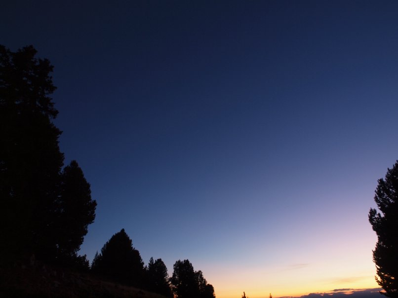

17h34 : il ne fait pas encore nuit. Je lance quand même la rafale de photos mais je ne vois rien…
Le flash:
