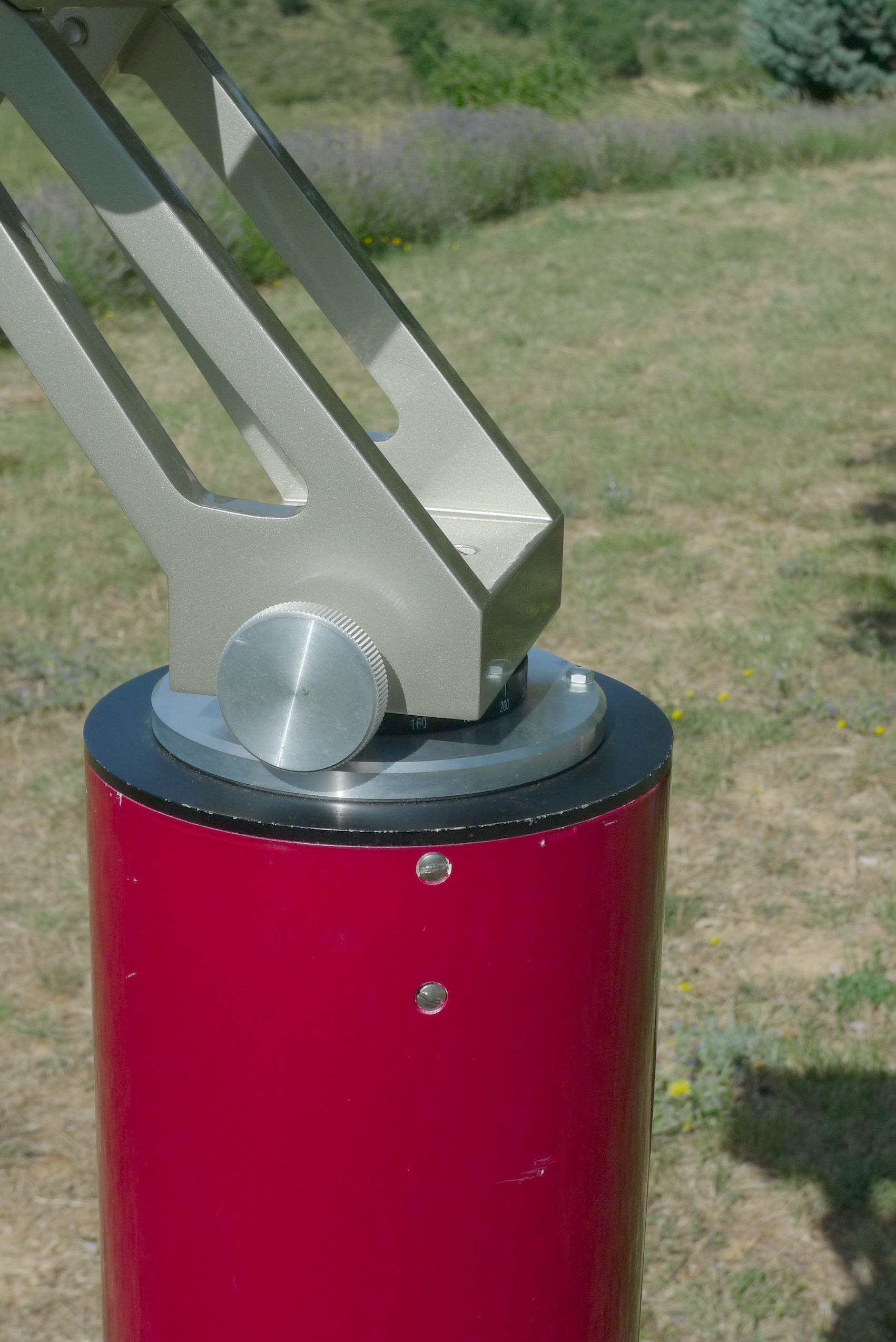

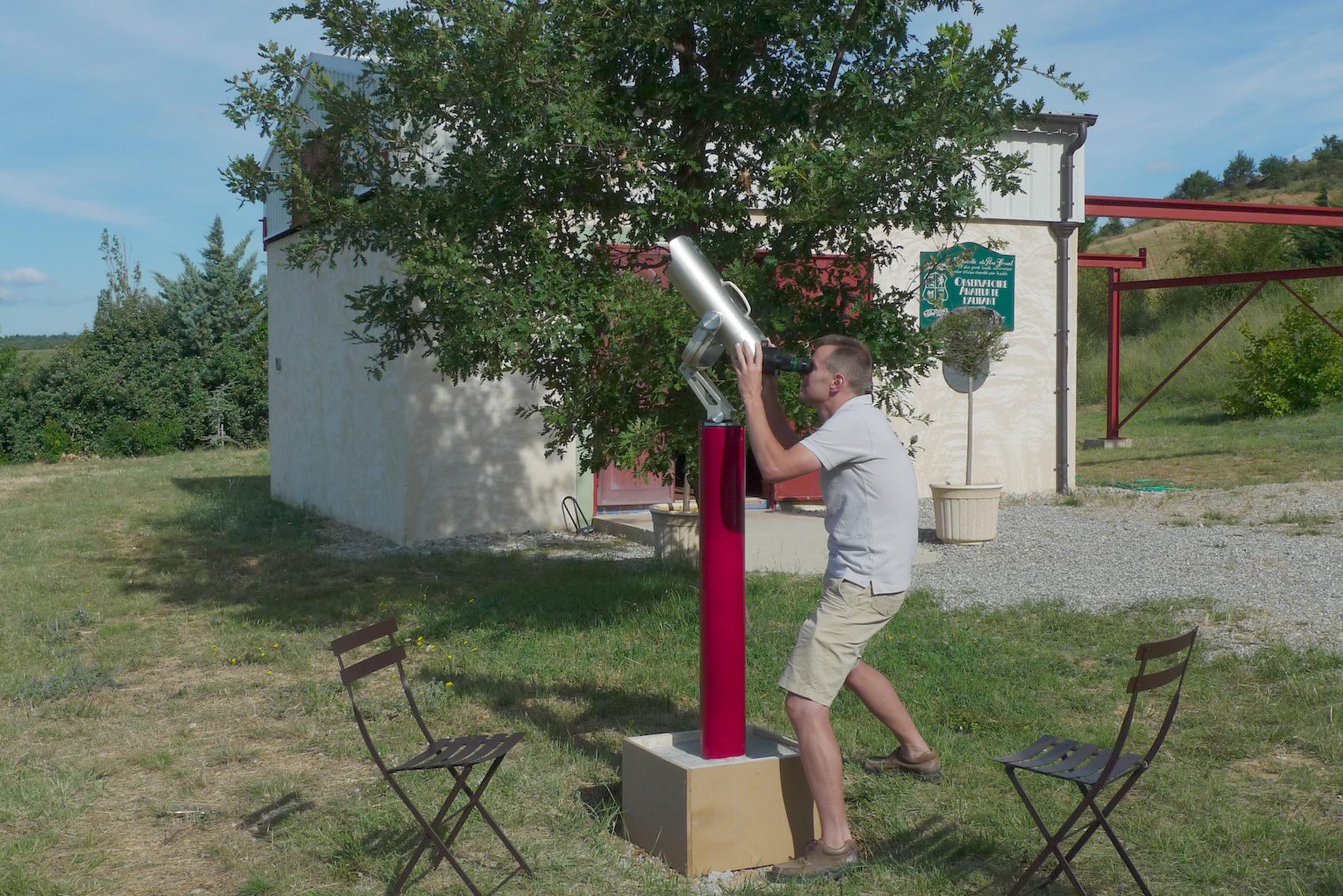

moi j'ai ça depuis 2 ans et je peux vous dire que c'est d'enfer. Je ne suis pas près de m'en séparer. J'ai monté un pied colonne pour plus de commodité. Il reste à poser la terrasse qui va bien et ça va être totalement cool.
S'agissant du pb de visée, je n'observe pas au zénith (avant ou après) et puis c'est tout. J'ai changé les ocs d'origine par une paire de TV Panoptic de 24 je vais compléter par des filtres UHC Lumicon en 31,75 et voilà.
Quand je reçois du public, elles sont accaparées tout le temps, tellement c'est beau. Vous verriez une descente de la voie lactée là-dedans, c'est magique, finir le tour dans le Sagittaire et le Scorpion … Je ne vous en parle même pas.
C'est camarade Catluc qui est venu me faire l'adaptation pour le pied colonne. Merci à ce brave homme … ;););)
