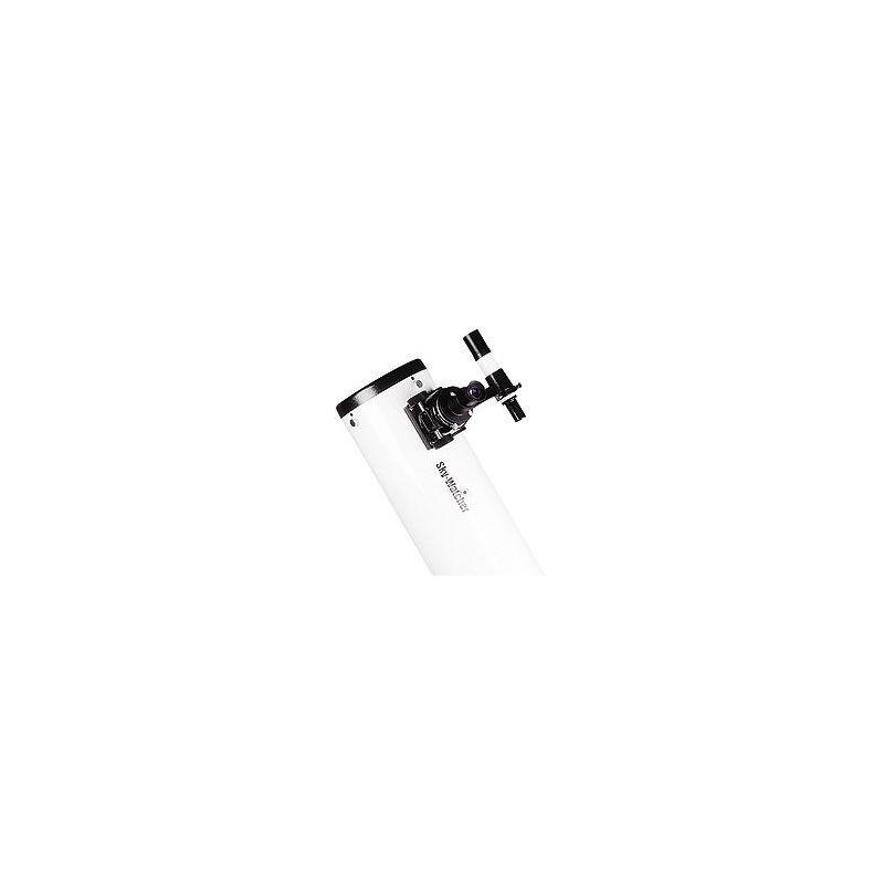

c'est un PO de 200/1200 skywatcher d'origine, je mets une photo demain, il faudrait quoi comme oculaire pour que ça passe avec le tirage variable ?

En principe, ta bague/adaptateur 31,75 possède un pas de vis mâle 42/0,75 qui accepte directement une bague T2
Ce pas de vis est accessible en dévissant la partie où c'est que tu enfonces l'oculaire.
Regarde-voir?
Uploaded with ImageShack.us
Mais pour l'histoire de la bague, il faut la fixer une sur l'appareil photo non ? Car d'après l'image le tirage variable à l'air de se mettre comme un simple occulaire non ?
Ben évidemment, cela s'appelle une bague T2, d'un côté le pas de vis du PO de ta photo, l'autre côté l'apn sans objectif.
Ce sera ton dob qui fera office d'objectif: la photo au foyer.
