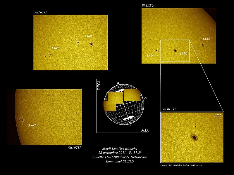

Quelques taches solaires en lumière blanche réalisées dans la matinée:

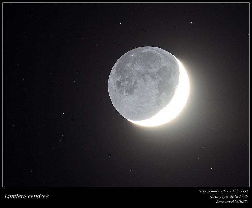

Et la lumière cendrée visible ce soir:

Belle image la Lune :wub:.
Je viens de revisionner le film "Appolo 13" ce soir, c'est peut-être pour ça ;).
Invité tiloune
c'est carrement sublime cette Lune j'adore.....
(le soleil ausii hein mais alors cette Lune !!!)
Thierry
La lumière cendrée est magnifique ! :rolleyes:
Peux tu nous donner les paramètres de prises de vue...est-ce une pose fixe ou sur équatoriale ?
Les taches solaire pas en reste non plus...
Manque plus que E.T qui passe devant ! :be:
Jolie cendré et les tâches solaires sont bien sympa aussi. Les paramètres pour la lune m'interesse également :rolleyes:

Merci à vous :)
Le setup pour la Lune est le Canon 7D au foyer de la TeleVue TV76 (76/480) sur monture équatoriale Vixen GP motorisée.
Pour la prise de vue il fallait peu d'ISO pour le détail et du temps pour les étoiles donc: pose unique de 30s à 100iso ;)
Quand le ciel le permet, que la Lune n'est pas trop basse, immortaliser la lumière cendrée est un plaisir dont il ne faut pas se priver!
J'en fais assez souvent, et je suis toujours fasciné des détails perceptibles dans le faible éclairage du reflet de la Terre gibbeuse des nuits sélènes... :wub:
Étonnante cette image de la lune cendrée pour une pose unique, je devrais essayer ça :) 30s et les étoiles s'allongent déjà, enfin elle est très belle ainsi que ta présentation du soleil au passage, quel boulot Emmanuel ;) bravo! :wub:
Merci Emmanuel pour les explications.
Comment se fait-il que les étoiles montrent un "filé" alors que la lune est bien nette ? Je ne pense pas que la GP permette un suivi sur la vitesse lunaire ?!
Les étoiles sont ponctuelles alors qu'aucun détail sur la Lune ne l'est à cette ouverture (76mm) les 30s de pose avec une mise en station "au jeté de monture" ne pardonnent pas sur les étoiles, mais les détails visibles sur la Lune sont assez grands pour absorber ce défaut de suivi. CQFD ;)
Ben il me semble pourtant bien que les étoiles ne sont pas ponctuelles !? :?:
Ca n'enlève rien au superbe résultat !!!! :)
Les étoiles étant des objets ponctuels, leur dérive est immédiatement visible.
Les formations lunaires ne l'étant pas, leur dérive est noyée dans leur image.
Donc la Lune semble plus nette, mais elle a subi la même dérive... ( qui par ailleurs n'est pas bien grande :rolleyes:)
Donc la Lune semble plus nette, mais elle a subit la même dérive... ( qui par ailleurs n'est pas bien grande :rolleyes:)
Ah ok, je comprends mieux Emmanuel !! :);)
