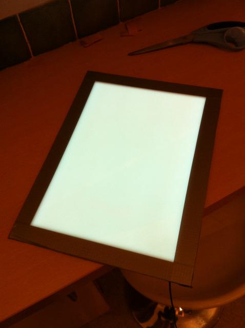

Voilà c'est fait : un beau panneau pour flat à moindre frais... (60 euros pour du A4)
Par contre en testant sur ma lunette, je ne vois pas de poussière sur mon image et le vignetage est très faible... J'ai ajusté le temps de pose pour être au 2/3 sur l'histogramme mais je trouve que l'image est trop lumineuse toute blanche). On voit apparaître quelques défauts sur les images grises (donc temps plus court) mais je ne suis plus aux deux tiers mais à la moitié de la sensibilité max. Que dois-je faire pour m'en servir correctement ?
Merci pour vos réponses.

Salut : j'ai regardé ton flat : je ne vois pas de vignetage (mais il faudrait mesurer la différence centre/périphérie sous Iris par ex.) ni aucune poussière : ce serait bien le diable qu'il ny en ait pas sur la chaine optique . S'il n'y a ni vignetage ni poussières : inutile de faire des flats!!! (je mettrais bien des smileys mais ça ne marche pas). Sinon, pour mes flats à l'APN, j'utilise le flash déporté dans une sorte de boite à lumière (bidon en plastique translucide dans lequel j'ai agrafé une feuille blanche) et je règle aux 2/3 de l'histogramme....et j'ai un peu de vignetage (discret) et deux ou trois poussières. Voila, si ça peux t'aider. Joyeux Noël

Est ce que tu pourrais passer to flat en raw. (oublie le jpeg, ça ne sert pas à grand chose...)
La bonne méthode est de charger le raw dans iris et de regarder la luminosité des pixels en faisant les statistiques sur une zone ET aussi en baladant la souris. Car si le flat n'est pas blanc, il se peut qu'il soit saturé dans une couleur et pas les autres. (cf ce que dit didou).
Avec le 1000D qui a un convertisseur 12bits, la valeur max sera de 4046. Donc il faut que TOUS les pixels soient tous entre 1000 et 3000 en gros. De même la valeur de l'offset doit être de 256 en gros. Il faut que les pixels les plus sombres soient nettement au dessus de cette valeur.
Pour voir le vignetage et les poussières il faut resserrer l’histogramme dans iris (les curseurs des valeurs min et max), sinon tu ne verra rien. Le flat corrige plutôt les poussières de l'objectif, mais pas celles qui sont directement sur le capteur. Si aucune lumière n'arrive sur un pixel parce qu'il y a une poussière devant, évidement c'est "dur" à corriger. Dans ce cas là il n'y a que le nettoyage...
Pourquoi ton flat est-il aussi sombre ? J'ai lu dans des bouquins qu'il fallait régler pour avoir une luminosité aux 2/3 de la sensibilité max du capteur.
En fait, ma CCD a une dynamique de 64000 mais IRIS est limité à 32000. Donc je fais les 2/3 de IRIS soit env 20000 ADU (j'avais eu le même raisonnement que toi, christiand m'avait aidé).
Comment faut-il ajuster le temps de pose ?
l'idée est donc d'arriver, en jouant sur le temps de pose, a avoir le "env 2/3". si tu es au minimum pour ton appareil alors tu essayes de diminuer la luminosité en ajoutant une feuille papier devant ou plaque plexiglass opaque.
Sous IRIS, tu fais un seuil de visualisation auto. les tachouilles devraient apparaître.
Sinon poste un fichier raw. cela sera plus facile pour voir ce qui ne va pas.
