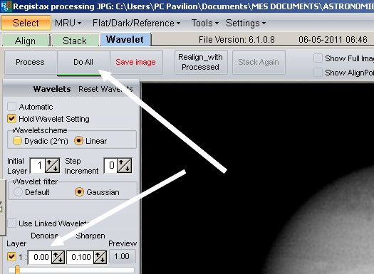

Il y a de l'amélioration c'est certain mais comme les autres il me semble que le traitement pourrait être mieux ... Notamment sur le contour de la planète, il y a des bords lisses peut être un "do all" zappé. Tu traites avec Registax v6 ?

Manifestement il manque un "DO ALL" avec Registax seule une portion de l'image a été traitée.
Ensuite le traitement est un peu fort, il faut aussi utiliser la fonction "DENOISE" pour diminuer le bruit apparent.
Tu peux aussi réduire la fenêtre d'acquisition cela augmentera le nombre d'images par seconde, diminuera le temps de traitement et la taille du fichier.

Romain : je traite avec registax 5.1 et j'ai peut être bien loupé une manip, faut dire que je ne connais pas trop le logiciel, merci de me donner ton avis c'est sympa :)
Luc : merci aussi de tes conseils, j'ai aussi registax 6 je vais essayer de faire comme tu dis :)
