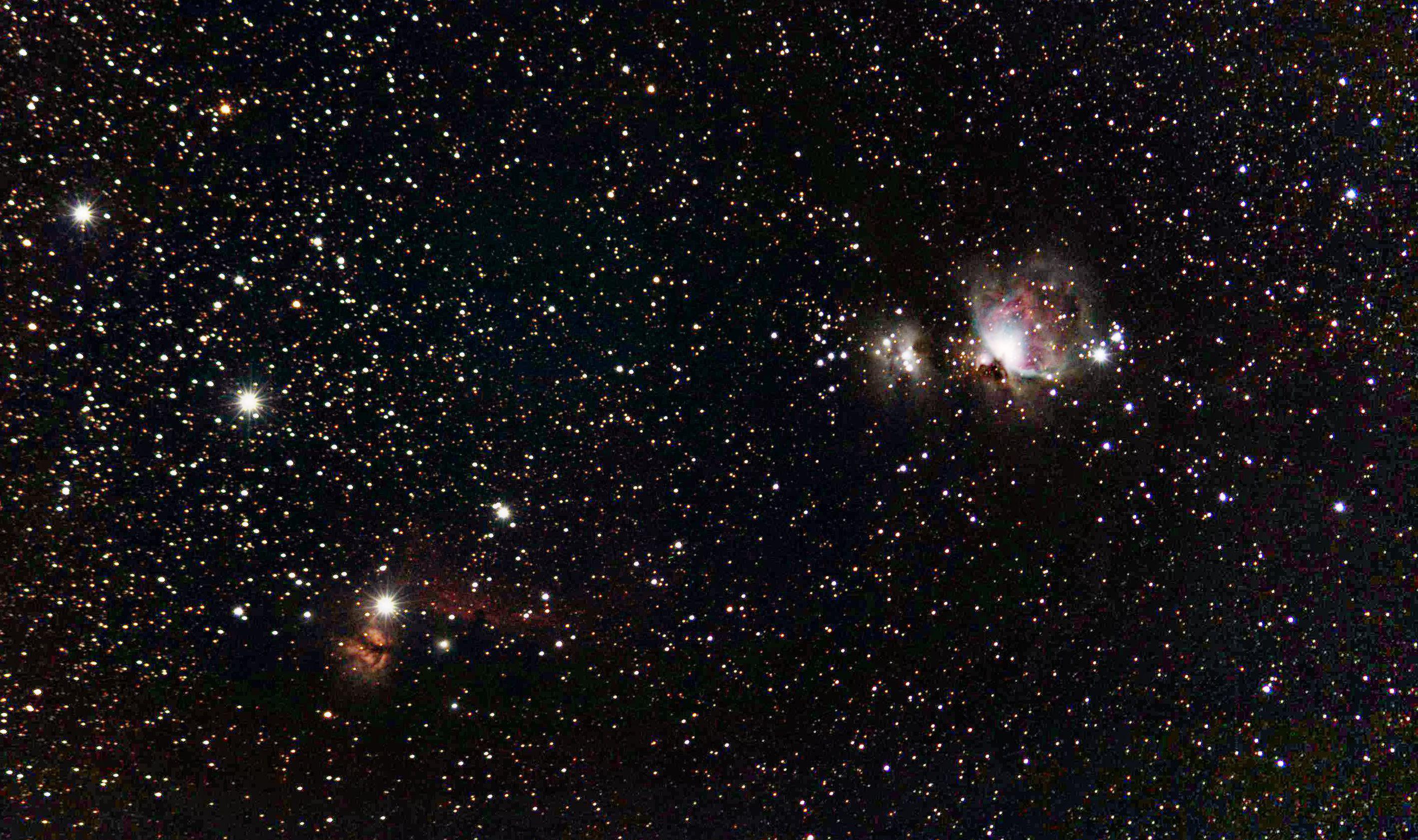

Constellation d'Orion au Sigma 70-300 apo
nicoairbus
Après un long moment de traitement, voici une image de la constellation d'Orion à moyen champ faite seulement avec l'apn Canon Eos 500D et un objectif Sigma 70-300 apo réglé sur 100mm et F/D 5 sur monture équatoriale CG5.
à 400 iso:
60X2mins soit un total de cumulé de 2 heures de pose et 10X30sec pour dé-cramé le coeur de M42, darks et offsets mais pas de flats
Traitement sous IRIS et masque de fusion et courbe sous GIMP 2.6.
Dur dur de faire sortir le cheval de l'écurie, je pense que j'aurais du faire des poses plus longues.
p><p><img src= Uploaded with ImageShack.us[/img]
la JPEG full ici:
http://img94.imageshack.us/img94/2615/oriongrandchampcroapjpe.jpg
Voilà merci par avance pour vos conseils
Nico

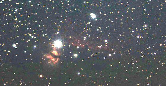

Salut Nico,
Juste en jouant sur la luminosité/contraste et gamma, j'arrive à faire ressortir le Dada!
CROP POURRI sur ton Dada, juste pour te montrer que c'est possible :
Tu devrais donc y arriver
- dans IRIS : tester log ou ddp, asinh, et surtout appliquer un gradient
- Toshop ou autre : tirer sur les courbes
Sébastien

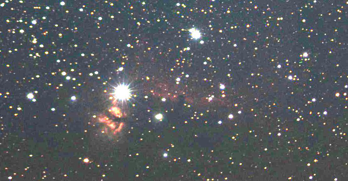

Bon tu peux très certainement avoir mieux avec ta full et en bidouillant plus finement, mais j'ai retravaillé ton image avec les manips suivantes :
commandes sous IRIS
>LOG
>save orion
puis application d'un traitement filtre gaussien de 15
>save masque (pour utiliser avec le retrait du gradient)
>load orion
puis traitement/retrait du gradient (estimateur polynomial) en cochant moyen et utiliser un masque (mettre le nom du masque : "masque" dans mon exemple)
J'ai alors ajusté un peu les curseurs,
Ensuite j'ai sauvé en bmp puis joué un peu avec les courbes sous Gimp2 et fait un Crop
Bon les pros feront beaucoup mieux que moi (notamment le fond de ciel est trop sombre, j'ai introduit du bruit en poussant trop, ... ) mais ça donne à mon sens une bonne idée du potentiel de ton image :-)
Sébastien
Salut Nico
tu as largement assez de matière pour tout montrer
l'idéal étant de le faire avec l'image 16 bits sortie d'Iris
déjà, je trouve que ta version toute en retenue est parfaite
est-ce que le ciel serait plus beau si tout apparaissait d'un coup?
Salut Nico,
+1 avec Gérard.
Tu en as sous la pédale,un peu à la façon de Sébastien.
Ton image est trop sombre ce qui empêche de sortir des détails.Mais bien joué quand même.
Jean-Pierre

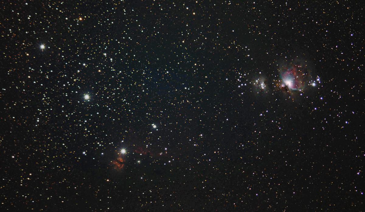

Merci à vous tous pour vos conseils qui me font avancés!!!!!;)
Un merci tout particulier à Seb!!:)
voici dont ma dernière version:
croapfull:http://img651.imageshack.us/img651/2615/oriongrandchampcroapjpe.jpg
Malheureusement c'est du jpeg donc la qualité n'est comme sur ma BMP.
Merci encore
Nico
C'est clair vous avez raison pour le fond du ciel, mon écran de pc est super lumineux dont pas facile à voir mais j'ai une autre version du croap:
<a href=http://img855.imageshack.us/img855/2615/oriongrandchampcroapjpe.jpg' alt='oriongrandchampcroapjpe.jpg'> Uploaded with ImageShack.us[/img]
Nico
J'crois que tu peux encore éclaircir :-)
Gérard, Y marche pas ton lien chez moi :-( Mais si c'est celle que je viens de trouver dans la galerie, elle est effectivement bien belle !
