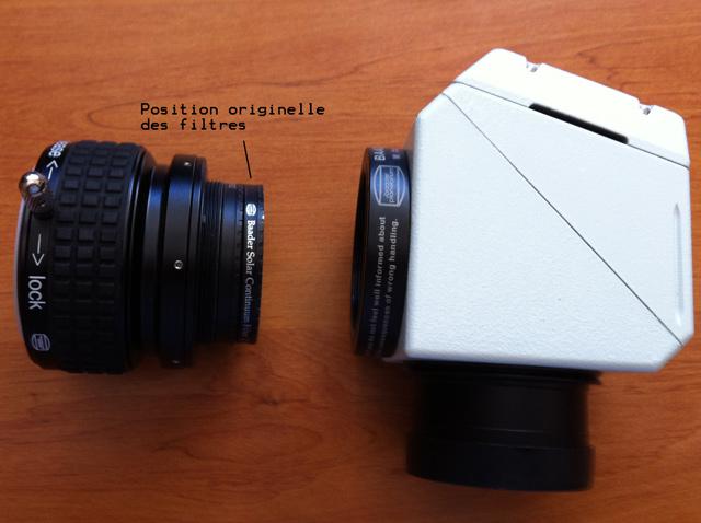

N'oublie surtout pas de visser les filtres, au moins le ND 3.0 !!!
Il se visse dans la première bague, celle qui se visse elle-même dans le wedge !
Le wedge est un peu difficile à dévisser, du moins dans mon cas ;)
Le mien se dévisse sans difficultés, mais au niveau de la bague, coté porte oculaire. Il faut ensuite dévisser la bague du prisme, pour accéder aux filtres.

Aussi, Je viens vous faire part d une petite astuce/parrade que j ai trouvé pour ceux que ça rebute de devoir dévisser/revisser à chaque changement d oculaire, les filtres ND3 et polarisant en LB...
J ai pris une vielle barlow skywatcher qui m avait été fournie avec un tube que j avais acheté il y à qlqs temps déjà... J ai juste dévissé le groupe de lentilles de la jupe, et y ai placé mes filtres à la place;) comme ça, plus de soucis, le groupe de filtres restent en place, je laisse mon nouveau montage sur l helioscope en permanence et le changement d oculaires en LB n est plus du tout une galère :be:
comme ça plus de risque d oublis de remettre les filtres à chaque fois;)
Pas de problème de tirage, tout mes oculaires passent !
