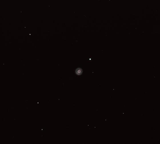

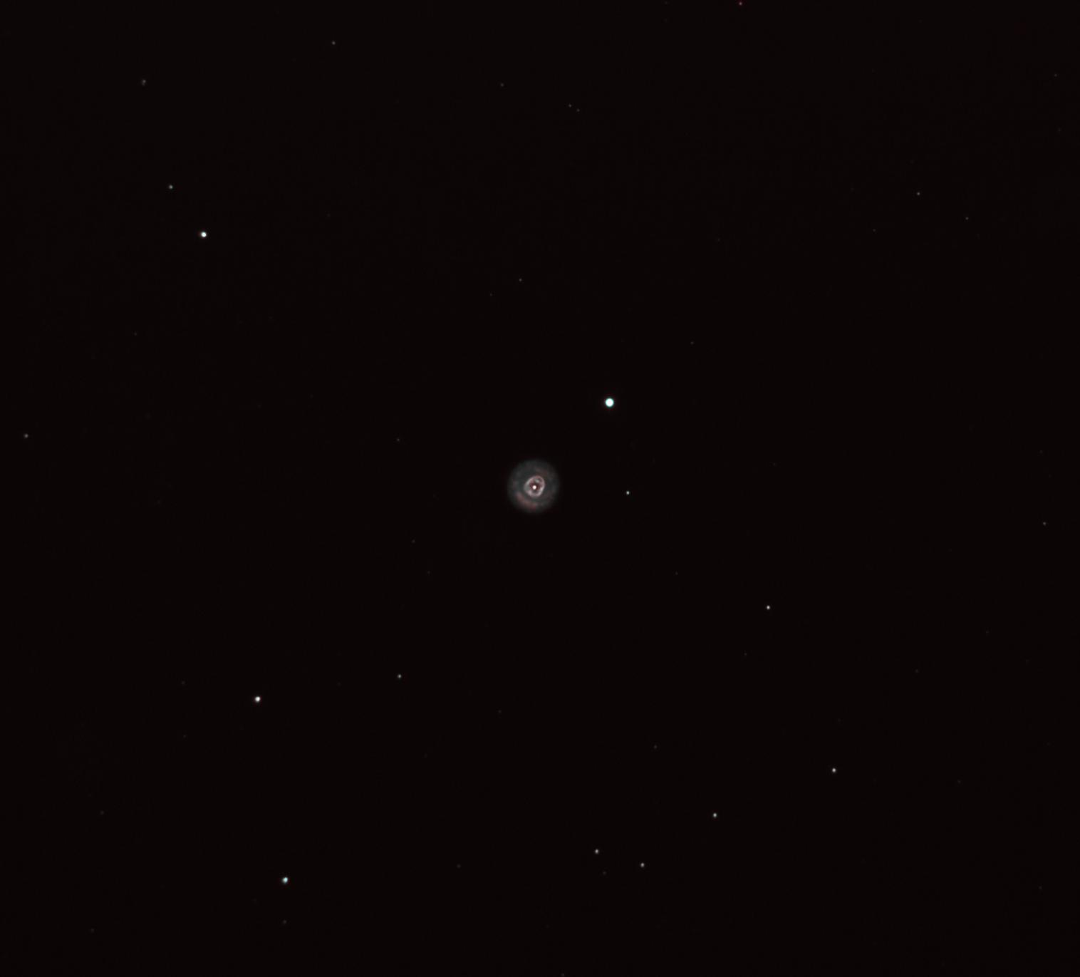

Une image bien amusante à faire et surtout à traiter d'un classique à focale nominale 2,9m. Beau ciel mais de zone periurbaine, turbulence correctes -voir les moyennes de FWMH qui n'ont rien de terribles - et puis déja il faisait beau:be:). Une heure de pose environs.
Le résultat principal Ha-O3:
Les acquisitions :
30 poses de 1 minutes au c11 à 2900 mm de focale SX H16 filtre astronomik 13 nm 03. FWMH 2,9 à 3,6
30 poses de 1 minutes idem filtre astronomik H alpha 13 nm . FWMH 2,8 à 3,4
40 poses courtes H alpha 10 secondes seulement. FWMH 2,2 à 2,8
Dak, flats, bias comme les autres -25 degrés.

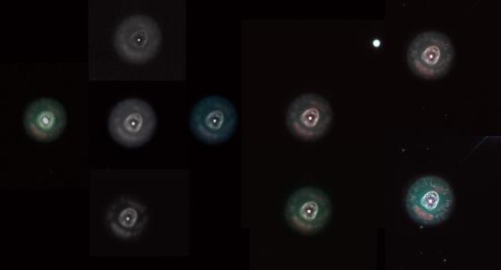

Une RVB APN 1000D guidée en parallèle à l'oculaire réticulé l'hivers dernier avant equipement autoguidage (un pensum !!!!!!!!!!!!!!!!) sur la monture cpc
Les gros plans et le cheminement :
De gauche à droite
1- RVB APN guidage manuel......
2- en gris : les couches composées
en haut O3
milieu H2 poses 1 min
en bas H2 poses 10 secondes
Les images de chaque couche d'acquisition ont été prétraitée, composité avec mediane et traitées (sous MaxiMdl) des 4 façons : sans traitements mais niveaux, avec logarithme et niveaux, avec ondelette et avec ddp donnant 4 images de chaque couches. Je les ai combinés par calques sous PS avec les meilleurs détails (très subjectif) rassemblés en conservant l'apparence la plus proche possible de l'image composité non traitée (rappellant le travail final en planétaire).
3- en bleu-vert combinaison des calques précitées avec code couleur O3=bleu+vert, H2 long=Rouge +vert, H2 court =rouge
4- colonne
en haut combinaison H2-O3 plus complexe des 16 calques du traitement de chaque couche soit en luminance soit en couleur (32 calques photoshop)
en bas composite H2-O3 en luminance et couleur à l'APN
5 - Images références
en haut mes couleur composites et Panther Observatory en luminance (SACRILEGE!!!)
en bas Panther Observatory reduite mais réalisée à plus longue focale (pour montrer que de vrais détails découlent du traitement que j'ai effectué )

Salut Vincent
au vu de la première je trouve que tu t'en tires plutôt bien!
après je me perd un peu sur la reconstitution
Normal, rien d'orthodoxe dans ma démarche, c'est mon coté intuitif:(.
J'essaye de réexpliquer pas à pas.
La reconstitution principale repose sur 3 images compositées : H2 10 sec , H2 60 sec, O3 60 sec.
Les poses plus longues ne donnaient ce soir là aucun avantages et terme de détails sur la nébuleuse.
MAIS le résultat tel quel est VILAIN ! on voit un eskimo flou (pas possible de dire si c'est UN ou UNE:confused:)! et l'astram est fou d'y avoir passer une heure et quelques par un froid de canard !:D alors qu'il aurait pu faire peter l'hyperstar ou manger un eskimo devant la télé.
Donc chaque image compositée est traitée avec Maximdl avec mise à niveau, logarithme et niveaux, ddp et ondelettes, (des détails apparaissent!! miracle mais c'est un puzzle).
Puis chaque composite traitée (= 16 images au total) est mélangées avec Photoshop selon le code couleurs suivant :
O3=bleu +/-vert, H2 long= vert+ rouge, H2 courte = rouge permet de retrouver des couleurs proches du RVB avec 2 filtres sur la NP. (Le default de l'absence de RVB c'est que les étoiles n'ont pas de vie, mais je m'interessai avant tout à la NP.)
Les même images sont équilibrées sous la forme luminance 16 calques. (Elle est utilisée en luminance et colorée pour l'exemple avec les couleurs APN 4ème colonne bas).
La finale utilise une image luminance et une couleur toutes issues des 3 series de prise avec 3 filtres et 4 traitements.
La résultante est une image RVB artificielle.
La nébuleuse répond bien aux traitements ddp et ondelettes en poses très courte (10 sec) ou courte (1 minute) et révèlent des détails insoupçonnés à première vue mais bien réels comparée à l'image de référence surtout dans la partie centrale.
