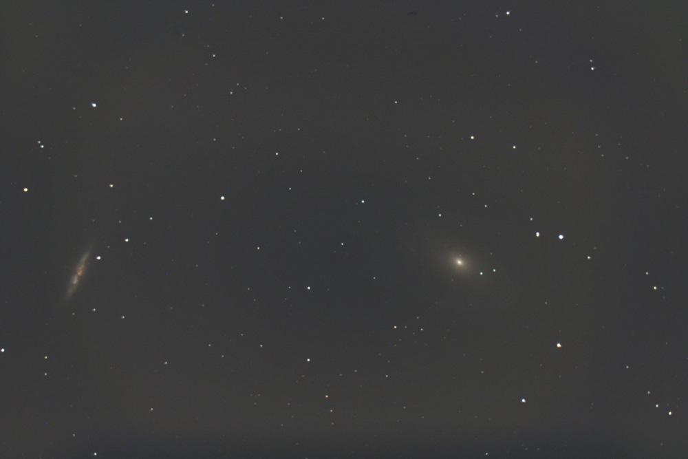

Didou, voici une brute en full : http://data.imagup.com/11/1142193626.jpg
On aperçoit m82 mais elle est dans la partie de l'image bien plus noir que je n'arrive pas à traiter ...
Pour le test sur le bruit du capteur j'ai pas fait, par contre les brutes sont bien rouge ...

Bien volontiers, voici le flat : http://data.imagup.com/11/1142194472.jpg ;)
Bon ta M82, on fait un peu plus que l'apercevoir quand même! Surtout après le retrait du gradient de Gérard ;-)
Tu sais donc ce qu'il te reste à faire...
Cncernant le falt, pour moi (à confirmer) il me semble surexposé.
La règle (en première approximation) et de ne pas dépasser les 2/3 de la dynamique du capteur. Pour cela, je mets en "dysplay" sur l'écran de l'APN les courbes RVB lors de la visualisation des photos. Je prends mon flat et je vérifie que les courbes ne saturent pas. Ensuite j'ajuste en conséquence...

Voilà , une brute, y'a que ça de vrai pour voir ;)
Encore mieux quand c'est une brute au format raw ...
Y'a moyen d'en sortir quelque chose ;)
