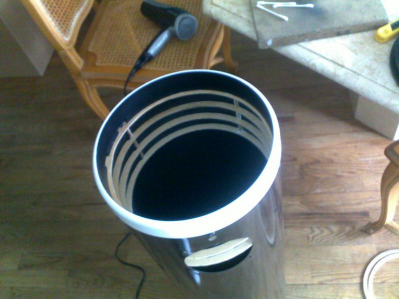

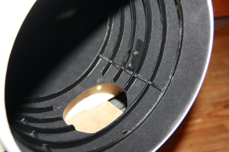

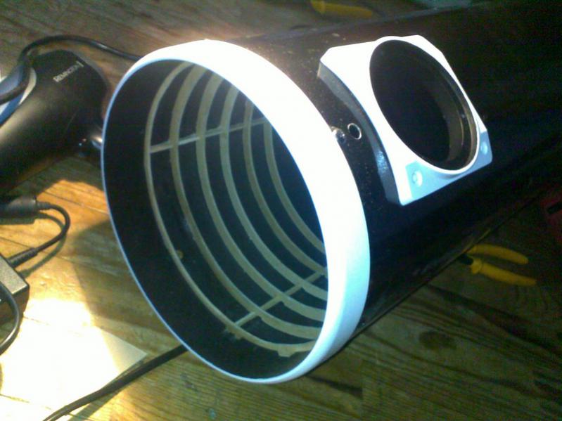

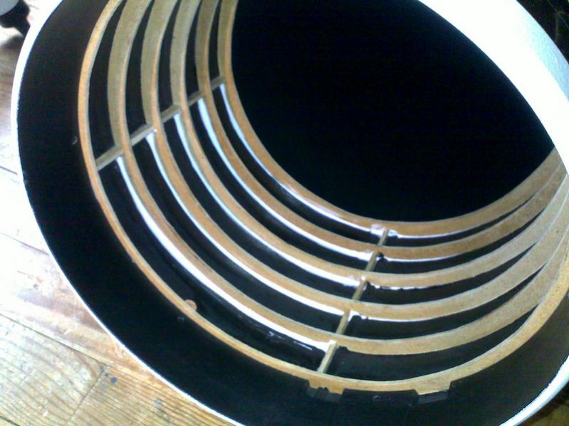

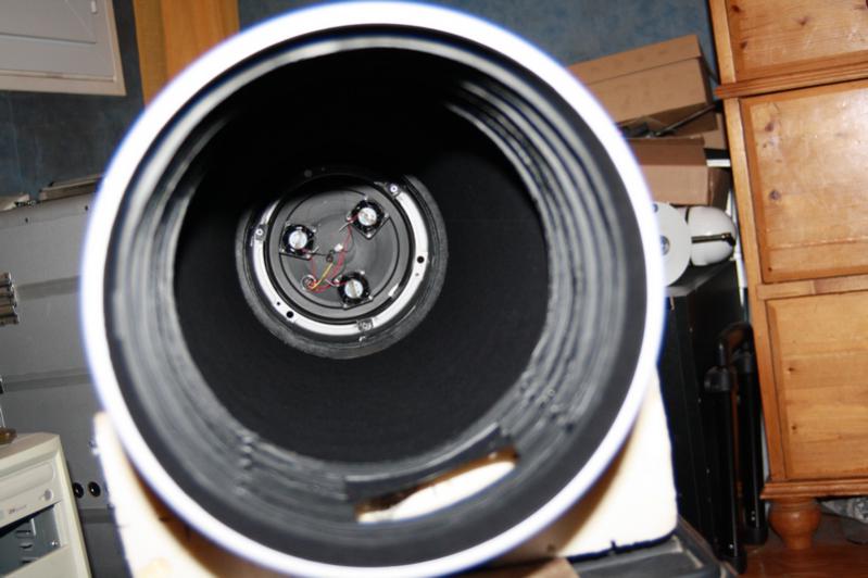

Voila la suite des modif du newton SW de 200mm : Le bafflage du tube pour un gain en contraste :)
Découpe des cerclages dans les plaques que l'on trouve derrière les cadres photos, puis collage, mise en peinture et rajout de vénillia noir autocollant dans tout le tube. finition à la soufflette puis un coup d'aspiro et il ne reste plus qu'a remonter le tout :p

Belle réalisation, quel est le principe d'ajouter des baffles?
Merci
Chris
Merci ^^
Les baffles servent à arréter les lumières rasantes lorsque l'on observe en milieu pollué (éclairage proche ou présence de la lune), elles augmentent donc le contraste des images tout comme la feutrine vénilia, et évitent les reflets et autres images fantômes.

Concernant le bafflage, j'ai lu que quand le bafflage dépasse de quelques mm au-dessus du miroir, l'effet de diaphragme augmente encore le contraste en couvrant la zone du 'bord rabattu' (s'il y en a un) et évite les figures de diffraction causées par les brides du miroir. A vérifier... :refl:
Oui j'ai lu ça aussi, j'ai mis 4 baffles au fond du tube devant le primaire mais elles ne masquent pas celui ci. Javais peur de priver le 200mm de lumière, ça a un effet psychologique de diaphragmer son miroir :b:
