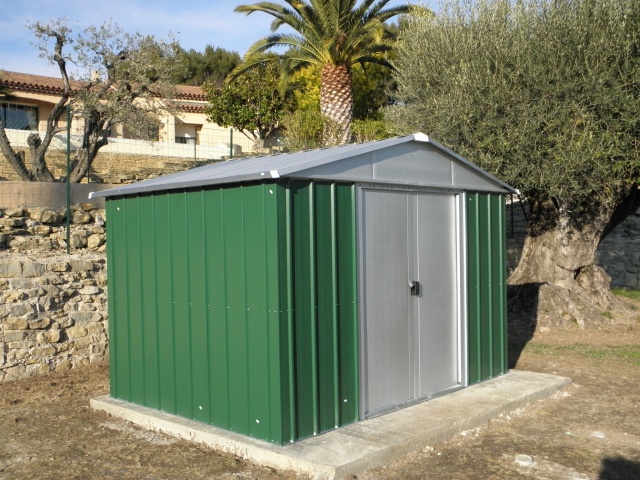

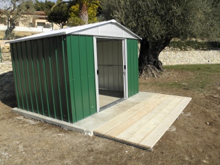

Alors voila j'ai fini cet aprem mon abris ayant eu du temps je regarder le doublage mais je ne m'y connais pas trop , sauriez vous quoi mettre comme matériaux pas trop cher non plus pour isoler un peu l'intérieur
l'abri

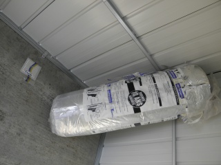

Des plaques de styrodur ? Facile a couper , emboitage par laguettes, rigide, et completement insensible a l'eau. Defaut : tres inflammable, mais bon tu n'as sans doute pas de brasero ds l'abri ;)
http://safkany.com/node/164
Il y a différentes épaisseurs selon le degré d'isolation désiré.
avancement des travaux isolation prêt a être poser (demain) j'ai écouter vos conseils je suis aller prendre de l'isolant réflectif pose de la "terrasse" ou sera le dobs la le bois est peint(pas sur la tof) je viens de finir a l'instant :)

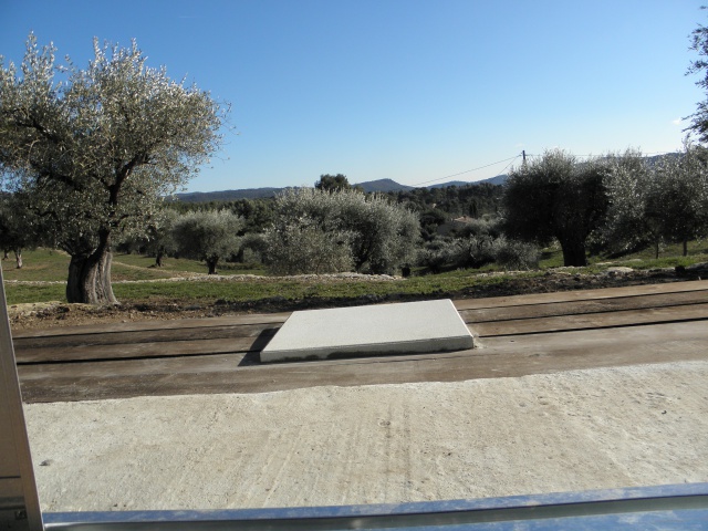

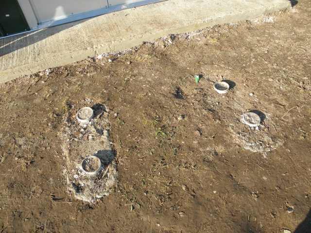

Attention à la terrasse: si le dob repose dessus, dès que tu vas bouger un pieds, cela va vibrer. Il vaudrait mieux faire comme pour les colonnes pour set up astrophoto: une dalle pour le dob, désolidarisée de la terrasse où on marche.
la terrase est poser sur du béton aussi on le vois pas car la il n'été pas fait lors de la photo mais il y a 5 tranchées remplies de béton;) ducou très peu de mouvements
Oui, mais si tu marches sur les mêmes planches que la où est posé le dob, cela risque de vibrer... C'est de l'expérience vécue. Enfin, tu fais comme tu veux. :)
merci c'est gentil j'y ai penser mais j'ai po eu le choix :be: c'est pour ça que j'ai fait 5 tranchés avec 5 renforts en fer dessous
vu que tu m'as fait cogiter ^^je vais couper le centre de la terrasse et couler du béton dedans avec du carrelage dessus au moins pas de vibration, merci en tout cas de tes lumieres:)

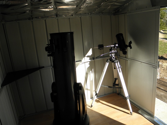

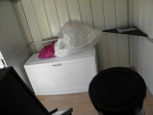

Bon cabanon "fini" reste plus que deux ou trois coups de sica par ci par la et racheter du scotch isolant pour finir les murs niveau isolation mon matos peux déjà au moins dormir dedans madame va être contente:be:
:"ah plus de poubelle de luxe a trainer dans la maison "oui car elle a comparer le dobs a une poubelle de luxe ...:p:be:
socle désolidariser sur béton avec carreau
