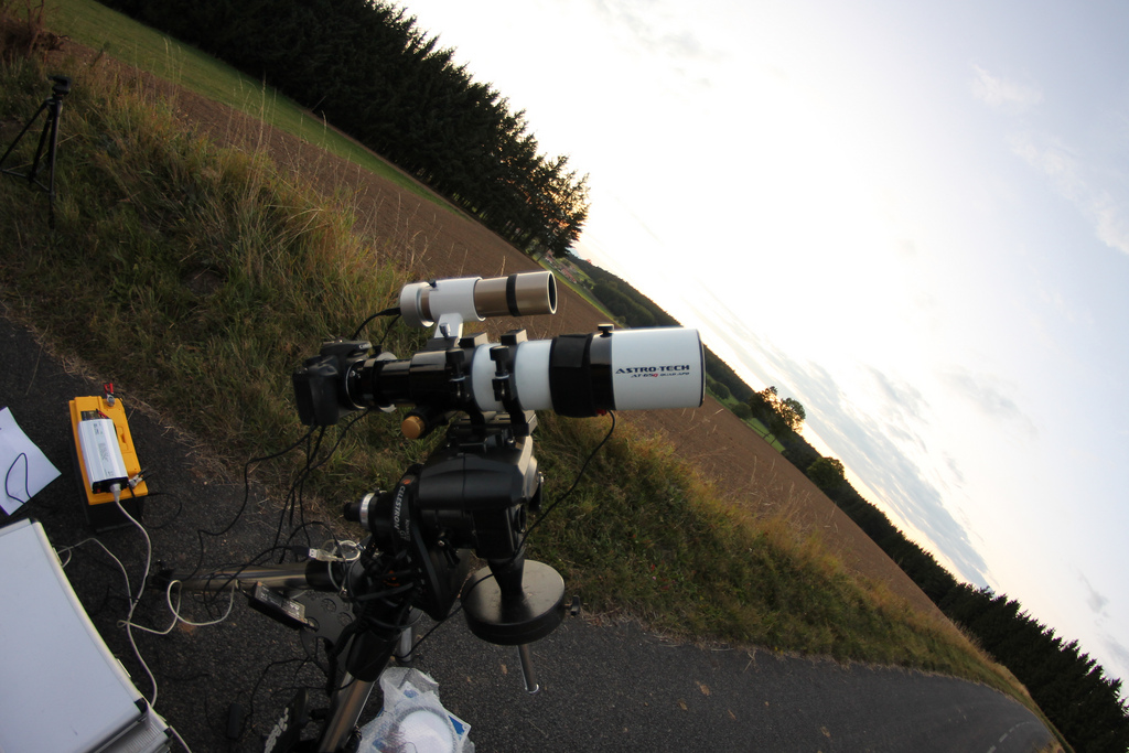

J'ai AT-65EDQ et je suis pas pret de changer :)
Pour certain ils trouvent que le PO est nul, dans mon cas je le trouve correct, j'ai un 1000d dessus. La map est très fluide et le plus est le fait d'avoir une mesure dessus permet de retrouver la map très rapidement.
La correction est très bonne, le quuadruplet fonctionne bien, le piquet est au rendez-vous.
Le setup :

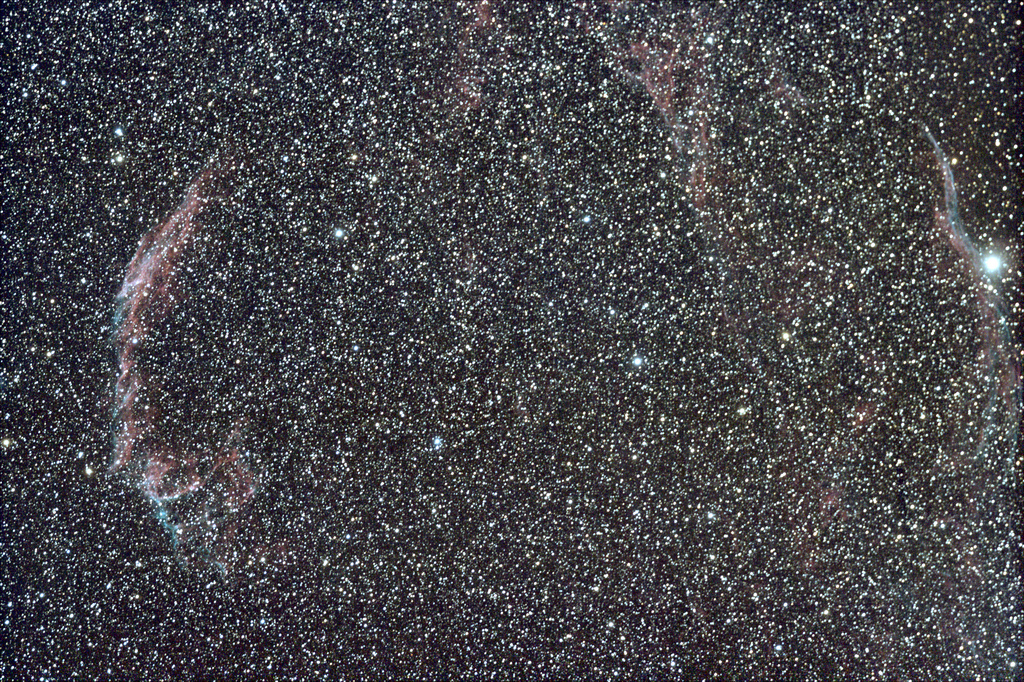

Une photo pris avec ce setup :
Pour les full tu peux aller voir sur mon flickr http://www.flickr.com/photos/xifit/

XIFIT tu fait des sacrees photos
Ca pete
J ai vu que tu autoguidait avec un ptit truc qui n avait pas l air d une grosse lunette c est quoi au juste?
Un chercheur (8x50?), tout simplement. A cette focale, pas besoin d'une 80/400. ;)
