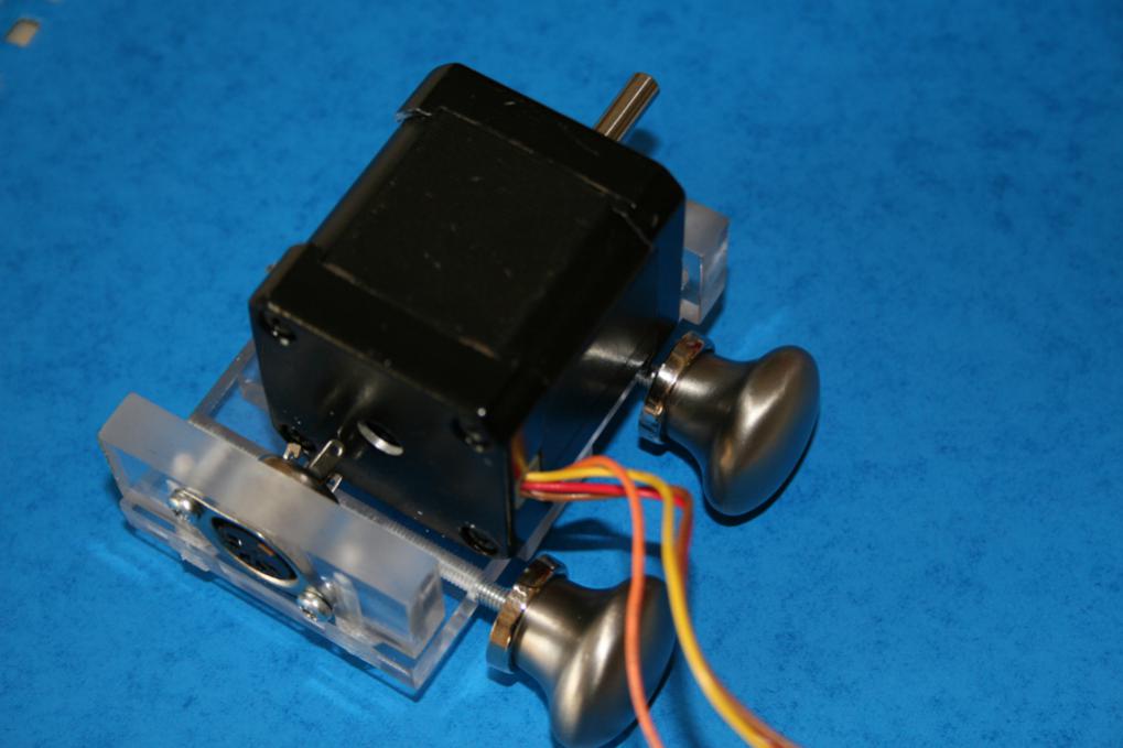

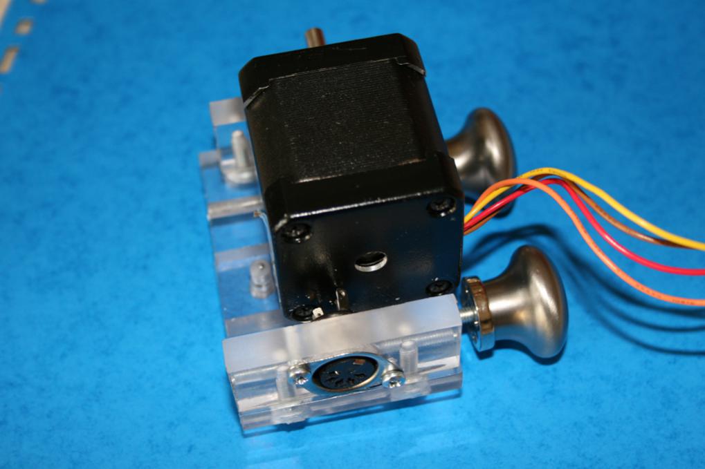

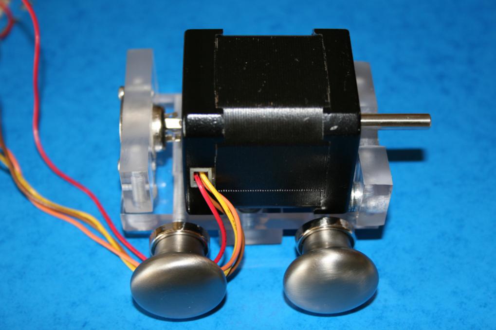

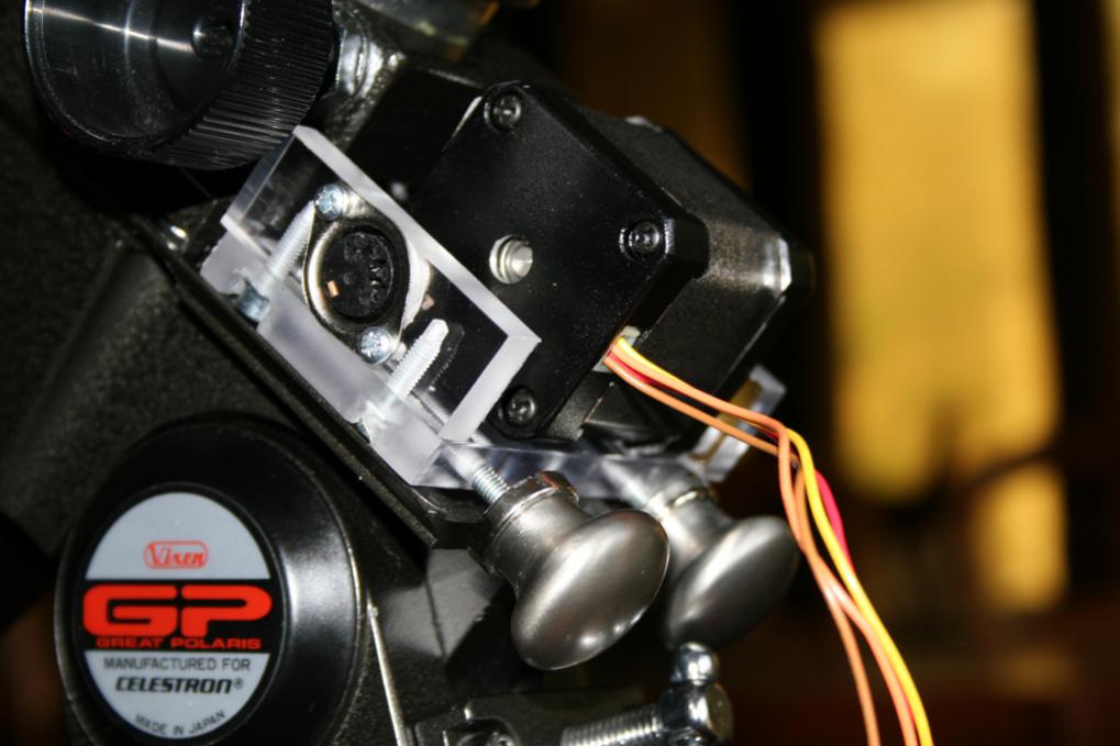

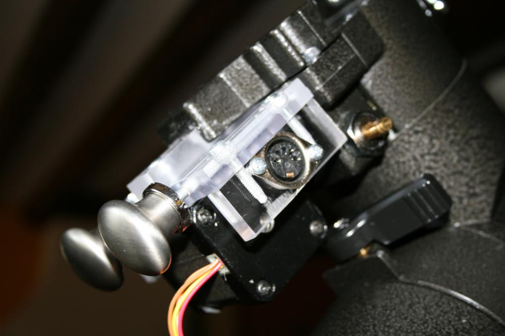

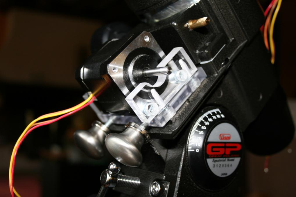

Bonjour à tous, je vous présente le montage des nouveaux moteurs sur ma GP.
Les supports ont été réalisés en polycarbonate d'épaisseur 8 mm.
Voici quelques photos.
Vous pouvez remarquer deux boutons qui servent respectivement à aligner le moteur et à tendre la courroie.
Je me suis inspiré du travail fait par benjamindenantes (belle réussite).
Cela peut donner des idées, n'hésitez pas à faire des commentaires.
Christian.
