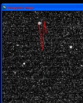

J'utilise une ST-2000XM et son deuxième capteur interne pour l'autoguidage, le tout au foyer d'un RC8 GSO sur une EQ6. J'ai essayé hier soir pour la première fois de faire l'autoguidage avec MaximDL. Mais voilà, lorsque je fais la calibration, je n'obtiens pas le "L" que je devrais, mais n'importe quoi. Le problème vient-il de la mécanique? Du jeu dans mes axes? Je vous ai mis en pièce jointe une image de la calibration, j'étais en direction de la Grande-Ourse. J'ai ensuite essayé dans la région d’Orion, et là, j'étais plus proche du "L", mais les barres n'étaient pas bien perpendiculaires. J'ai essayé de changer la durée des déplacements, les vitesses dans EQMOD, etc.
Deuxième question, je n'arrive pas à faire l'imagerie avec MaximDL et à utiliser le capteur de guidage avec un deuxième soft (PHD ou Guidemaster). J'ai une erreur quand je connecte le capteur de guidage avec les softs de guidage, ils croient que c'est MaximDL qui utilise déjà le capteur de guidage alors que j'ai décoché toutes les options liées au capteur de guidage.
Voilà, ça fait beaucoup ;) J'espère que vous pourrez me dépanner!
Cordialement, Fabrice
J'image avec le capteur principal de la ST-2000XM et je fais le guidage avec le deuxième petit capteur à côté, prévu pour guidage, de la même caméra (TC-237H).
Bizarre. On dirait que seul l'axe des X fonctionne (avec un "aller-retour" en zigzag au lieu d'un L).
Es tu déja utilisateur ou est ce ta 1ere calibration MaximDL ?
La calibration CCDsoft, ou MaximDL, sur le capteur de guidage est trés simple.
Attention toutefois, il faut systématiquement cocher l'option autodark, sinon tu risques de perdre d'étoile guide aprés le déplacement.
Mais je ne t'apprends rien, je suppose.
1ere chose à vérifier : la déplacement sur les 2 axes (avec la raquette virtuelle) est il bien effectif ? (= les étoiles se déplacent en angle droit aprés un coup de raquette vers le N puis vers l'E ?).
Si oui il faut regarder les temps de calibration qui doit être différent en X et Y selon la déclinaison de la cible. Là encore je suppose que je ne t'apprends rien.

il est fort possible que ta calibration ne fonctionne pas si ton étoile guide est trop faible, et si ta mise au point n'est pas bonne;
Un truc facile à faire pour vérifier tout cela; ( je suppose que pour le guideur tu as , dans le set-up, mis "same as main caméra") ; déplace petit à petit ta camera avec les vitesses les plus lentes de ta monture, jusqu'à trouver une belle et brillante étoile dans le petit capteur, puis dans les "guider setting" mets un temps de pose assez court en x et en Y par exemple 5 secondes, puis tu cliques sur calibrate; là ça doit le faire sans problème; si tu n'y arrives pas comme cela, (c'est un test!!!), c'est qu'il y a autre chose !

Pour l'image jointe que tu as mise, as-tu vu l'étoile se déplacer en faisant 2 aller-retours et maxim était perdu ? ou les aller-retour ne se sont pas vu à l'écran ?
Il se peut que tes vitesses foirent. Voir la vitesse de guidage et le temps de calibration.
En x je voyais très bien le déplacement aller-retour. En y, je voyais que l'étoile se déplaçait, mais pas aussi bien qu'en x. D'où le résultat catastrophique, je pense, que j'ai mis en pièce jointe.

... En y, je voyais que l'étoile se déplaçait, mais pas aussi bien qu'en x.
Ah, tu apportes la réponse à la question que je me posais : la commande des moteurs marche bien dans les 2 sens, donc inutile de les tester avec la raquette virtuelle comme suggéré dans une réponse précédente.
Bref j'en conclu que le déplacement en Y ne s'est pas effectué pendant la calibration à cause d'un backlash important. Le temps de déplacement a été utilisé pour rattraper le jeux. Donc pas de déplacement de l'étoile. Bref il faut augmenter ce temps en Y..
J'ai refait des essais hier soir en tenant compte de ce que vous m'avez dit. J'ai notamment reglé le jeu de mon axe DEC. J'ai réussi à obtenir une calibration correcte, mais le "L" n'est pas encore parfaitement perpendiculaire et les branches se dédoublent un peu. Il y avait beaucoup de vent ce qui ne facilitait pas les choses, mais le guidage était bon.
