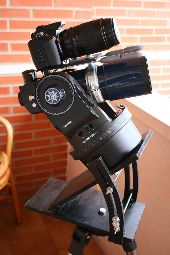

ps: voici un bricolage maison trouvé sur internet d'une table équatorial pour un ETX.
con la 400D a la chepa
