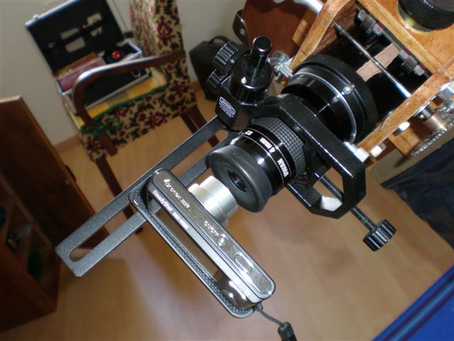

Le montage :

Quand je vois le set-up ainsi que la cible, je suis vraiment épaté par le résultat. Alors là...chapeau!!
Joli tir !! C'est franchement bien vu de faire cela et de se servir du chercheur !!
ps: Quel est la la marque et la référence de ton adaptateur? Merci d'avance pour la réponse.
