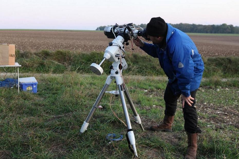

Actuellement la petite ourse est presque à l'horizontal pour une bonne mise en station tu dois scrupuleusement suivre le dessin ci-dessous ta barre de contre poids dois cacher Kochab et être elle aussi a l'horizontal dans l’alignement de la petite ourse après le réglage fait tu remet ta monture a sa position de départ tu met tes coordonnées en respectant bien les endroit
exp: sur tours c'est 00 41° 15 E et 47° 23 E ne pas oublier les 00 avant
Pour ma part je fonctionne toujours au TU et je met +00 et NO comme ça pas de problème pour ce tromper
Sinon fait comme le marque ARTHUSS à qui je passe le bonjour en passant (post N° 23)
voici la manipe a faire pour ta MES
13322524.jpg&action=rotate
Bon courage
