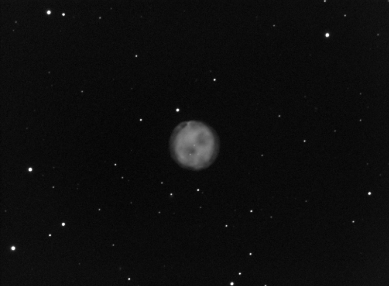

Voila une image qui peut intéresser un astram qui posait une question cet après-midi , ne retrouvant pas le sujet , je montre ce que je viens de réaliser avec des acquisitions de ce soir en ha avec le C8 et ensuite la création d'une image couleur avec un grand champ de 2010 qui a une une orientation différente et une acquisition apn. Dans l'histoire iris se repère parfaitement , cad une fois l'image stackée avec iris pour le ha et sauvée en x1 fit , j'ouvre l'image grand champ 2010 que je réduis des deux tiers environ et la sauve en x2 , je fais une registration des deux images en appariement global cubique et sauve en z , enfin j'additionne l'image en arithmétique et me voila avec mon image couleur , reste plus qu'a la travailler avec le soft de son choix .
Iris est complétement dingue:b: en partant d'images totalement différentes sans rien préciser il arrive à les stacker pile poil en les amenant à la même échelle .
Voila donc comme je ne retrouve plus le fil j'espère que cet astram verra l'exercice pour le mettre à profit . :):)
Donc voici les images
HA 13x600" de ce soir

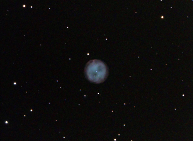

le résultat couleur:wub::wub:

as-tu fait des retouches après ou bien l'a-t'il sorti comme ça (fond lissé, couleurs saturées) ?
Une légère saturation et wfilter avec un coefficient de 1 2 pour adoucir .:)
