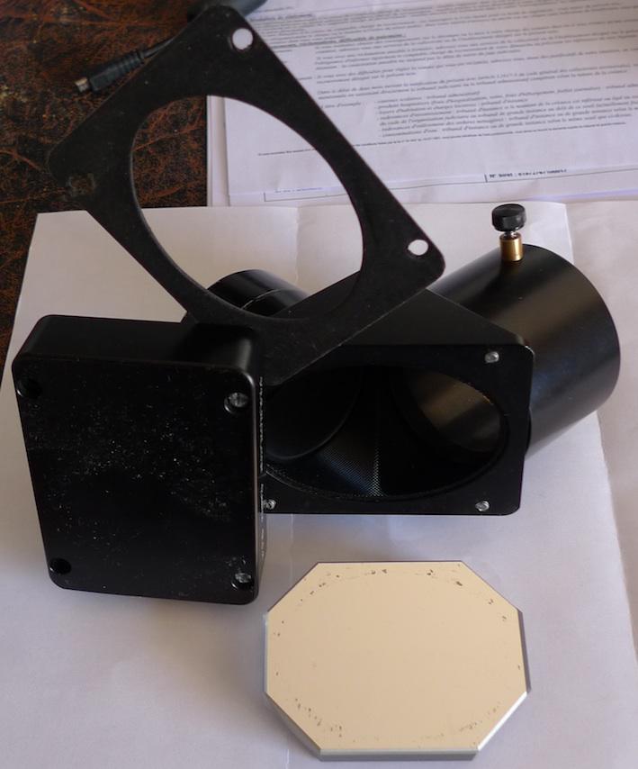

Hier, quand je suis allé mettre la lunette en position thermomètre, tout s’est bien passé. Je remonte donc tranquilos, le C8 d’Hilarion 04 est là dehors, lui aussi en phase thermomètre. Il est 20h00.
Je dois redescendre vers 23h15 pour taper Mars au méridien. J’arrive donc 3 h plus tard avec Titi et trouve Hilarion04, déjà affairé autour de son C8 chinois de micheton (non, pas taper !!) et qui me fait profiter de Saturne, l’image est chouette. Il me dit qu’il y a eu un incident à la 230 : je n’avais pas serré le rc et quand il est arrivé à 21h00, il l’a trouvé 1m plus bas, au sol, totalement éclaté, 3 vis cassées net, les tripes ouvertes, le miroir à côté, bref, comme disent les ricains, Joy in Happiness.
Heureusement, chez Vernon, on sait faire de l’optique et de la mécanique de qualité :wub:. Le miroir n’a rien :) (épaisseur 15mm, ça aide à ne pas casser en cas de chute), la mécanique non plus (il n’y a même pas la marque de l’impact). On attrape le rc TeleVue et hop, vogue la galère !! On va pas se laisser emm… par une panne de rc : observation au foyer direct. Quand j’ai envie de faire de l’astro, je n’ai pas l’habitude de me laisser impressionner, et ce n’est pas pb mécanique qui va m’arrêter … Heureusement, car le ciel était plutôt cool cette nuit à Puimich” et, tant au C8 qu’à la 230, ça a donné sa ras … Les ocs anciens ont encore fait parler la poudre … Mais personne n'a été blessé !!!!!!! :):)

Pas pour dire mais la qualité Vernon n'a rien à voir là dedans.
Casser un truc en verre de plus d'un cm d'épaisseur... tu peux y aller !
Les traces sur le miroir ce seraient pas des moisissures ?
Vaudrait mieux bien nettoyer et sécher soigneusement toutes les pièces avant remontage.
Pas d'acétone, ça risquerait d'attaquer la peinture noire.

Les marques sur le verre sont celles du support. Elles ne gênent pas car elles ne sont pas sur le chemin optique. C'est comme si on a un bord rabattu sur 2mm et qu'on a un cerclage périmétrique de 3.
Quand à la qualité du verre elle est réelle car, à ce prix là :b:, Vernon ne met pas du verre “premier prix”, pas de bulle, pas de déformation, dilatation minimale. Le verre, c'est comme le métal, il y en a à 100 sous la tonne et d'autre à 100€ le kilo … N'importe quel mécano ou opticien le dira … Matériau d'exception pou résultat d'exception. C'est comme l'aluminure (là, dans la cas de Vernon, ce n'est pas de l'aluminure mais de l'argenture, et ça aussi, ça se paie). :)
J'ai pas dit que ça allait gêner mais que ça valait peut être le coup de s'en occuper.
Un ptit nettoyage à fond avant remontage ça coute pas grand chose et si effectivement ces marques sont malsaines tu auras profité d'un coup du sort pour que ton matériel dure plus longtemps.
Ca te parait pas bizarre que le support laisse des marques qui paraissent crado ?
Si, et j'ai regardé de près : ce sont les marques laissées par le joint en espèce de carton. En essayant de les enlever, je risque d'abîmer la partie non marquée, donc lavage à fond, remontage tel quel et basta cosi. En fait, j'ai un truc en préparation … on en reparlera. :p:p :cool::cool:

Ma recette pour le nettoyage de miroirs : asperger d'éthanol (à 90% ou mieux 99%), laisser agir sans frotter, puis rincer à l'eau distillée. S'il reste des traces, nettoyer par immersion dans une assiette à soupe remplie d'eau et quelques gouttes de liquide vaisselle, et si ça ne part toujours pas, frotter délicatement toujours dans l'eau avec une lingette microfibre optique, ou juste la pulpe des doigts si on n'a pas mieux sous la main. Ensuite rincer à l'eau distillée, et essayer d'évacuer un maximum d'eau par gravité (en penchant le miroir) pour éviter les marques au séchage.
Edit : oops je croyais que c'était un post de Maria Callas !! J'avais pas vu que c'était Jibé ! J'imagine que t'en connais déjà un rayon sur le nettoyage optique, je me tais !!!... ;)
Y a pas de JiBé qui tienne. Toutes les expériences sont bonnes à engranger. Après, à chacun d'en tirer la substantifique moëlle pour son cas personnel. :):)
Pendant que vous modifiez votre message, j'étais sur votre site !!!! Bravo :)
Perso, pour le nettoyage du miroir de mon RC (un TV Everbrite Dielectric): enlever le plus gros en soufflant/aspirant puis Purosol + lingette Opto-Wipes. Résultat nickel.
J'ai déjà essayé d'autres trucs avec finition avec de l'eau distillé mais il restait toujours quelques traces de séchage après je trouve.

Ben c'est simple. Le seul fabricant qui argente ses miroirs de rc, c'est Vernon. Ils ont deux rc (31,75 et 50.8), tous deux à l/20, livré avec zygo, argenté et protégés. :cool:
Perso, j'ai le 50.8 et ne suis pas près de passer à autre chose.
