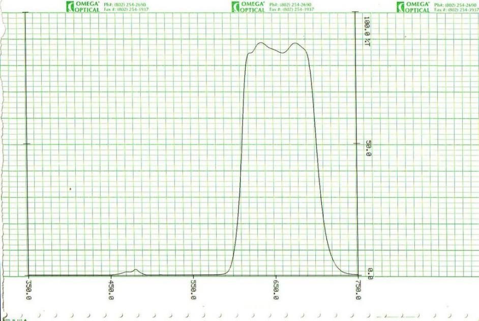

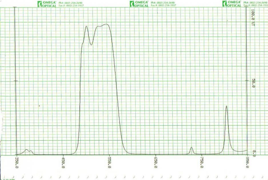

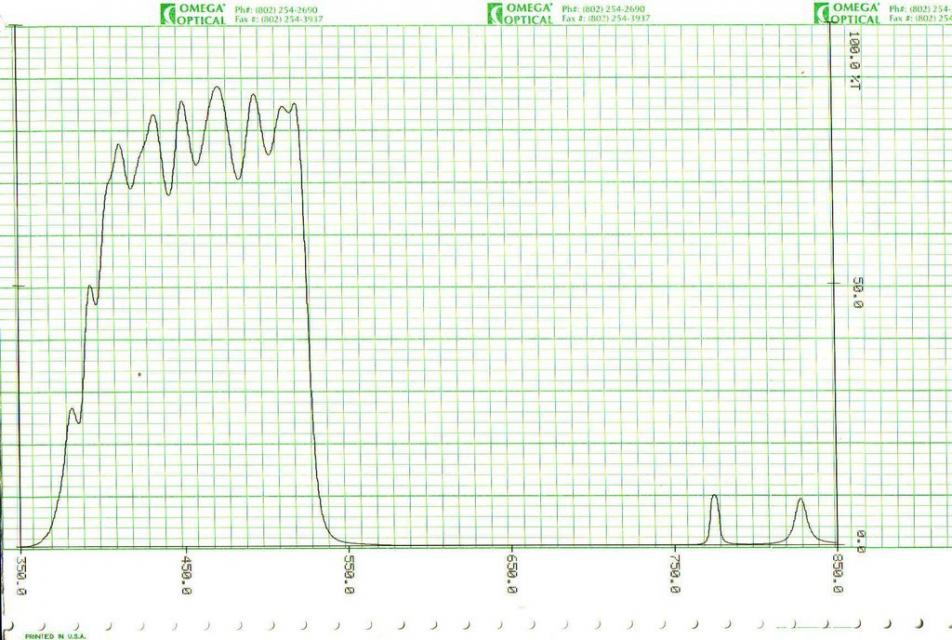

C'est cher? Avec les courbes de réponse en fréquence, ça serait à peu près jouable.
Le truc c'est que ça manque un peu d'infos sur l'état de surface et sur le traitement anti reflet;
Si tu utilise une lunette, il te faut un filtre L (sauf une très bonne apo)
Avec un télescope à miroir par contre tu peux te passer de filtre L en principe.
Sinon tu as les filtres QHY qui sont pas cher et marchent (très) bien. Vendus sous la marque astrolumina chez TS ou chez M42 optic sous leur marque. Vraiment pas cher en 2" chez TS

Pour le prix, +/_ 180 Euros, ils sont donnés pour être para focaux. C'est pour une éventuelle utilisation sur une 80ED.
