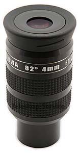

A moins d'avoir des infos sur une grosse différence de qualité optique, l'Antares W70 semble être le meilleur candidat.
Vu que l'altère coute 110E je me dis que 130E te feraient peut être pas peur.
https://www.teleskop-express.de/shop/product_info.php/info/p2754_Astro-Professional-4mm-UWA-Okular---82--Feld---1-25-.html
130E pour un 82° de 4 ça pourrait peut être te convenir.
Renseignes toi voir sur sa qualité optique, parait qu'il est pas vilain.
Ne prends pas de renseignements pour plus de 10, regardes plutôt les avis sur les petites focales sinon ça ne sera pas significatif du tout (L'Antares W70 plait à 4 mais beaucoup moins à 15).
Budget autour de 100E: Antares W70 4,3
Budget de 130: AstroProfessional UWA 4
J'avais pas vu celui la il me bote :rolleyes: 82 ° de champs c'est exeptionnel dans cette gamme de prix, je saute dessus :cool: j'ai également un filtre polaris variable en vu pour l'ob de la lune https://www.teleskop-express.de/shop/product_info.php/info/p321_Variabler-Polarisationsfilter---1-25----1--bis-40-.html, t'en pense quoi :b:
