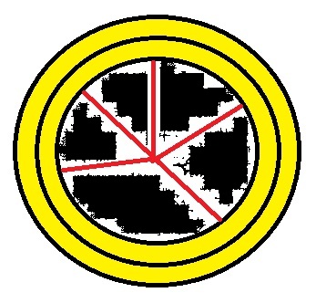

-Je cherche à comprendre lors de la collimation ce que son les rayons (en rouge ici) dans le disque noir (ombre du secondaire) qui bougent de façon aléatoires.

Désolé le lien ne marche pas (il pointe vers ton disque dur!) Il faudrait que tu uploade le fichier sur WA ou un autre server internet ou que tu attache l'image. (mode avancé, clic sur l'icone trombone, comme avec un mail)
Ta description ressemble à de la turbu interne ou externe, mais à confirmer. Lors de la colim tu ne doit pas voir l'ombre du secondaire, il faut se rapprocher pas mal de la mise au point idéale et observer les cercles interférentiels qui doivent être concentriques.

Bizarre ton image, je ne vois que de la turbu qui puisse faire ça si c'est aléatoire, peut être que le tube n'est pas encore à température. Une résistance chauffante qui chauffe un peu trop peu aussi faire ça. La turbu du ciel aussi peut provoquer des distorsions.
Salut A320,
En général les rayons (en général on dit plutôt des veines d'air) sont causés par une insuffisance de mise en température de l'optique. Ce sont des courants thermiques qui se produisent sur le trajet de l'optique, d'ou leur mobilité.
