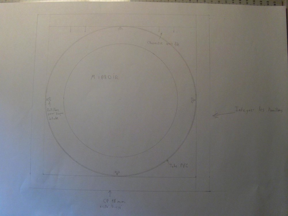

Je suis assez surpris par ton araignée : les bras sont fixés et ça ne te laisse aucun réglage pour la position du secondaire. Je suis aussi surpris d'ailleurs que personne ne t'aie fait la remarque. Après, je ne suis pas un spécialiste, non plus.

Ben qu'est-ce qu'elle a cette araignée ? elle a tout ce qu'il lui faut!
Si le corps de l'araignée est bien centré à la construction, c'est tout bon...

Je disais ça parce que j'ai toujours vu des réglages pour tendre l'araignée et centrer le secondaire, sur tous les Newton que j'ai eu l'occasion de voir... AU moins, j'apprends des choses !
Au début oui j'imaginais des réglages pour pouvoir réglé tout sa et puis je me suis rendu compte que cela aurait créer un point de faiblesse qui aurait pu décentrer le miroir secondaire à chaque transport. Je pense qu'il vaut mieux mettre un peu plus de temps à fabriquer et avoir quelque chose de bien centrer et fixe :).
Sinon j'ai bien avancé, j'ai fabriqué le porte oculaire grâce au tube muni de la bague que pierre m'a donné, un grand merci :). J'ai coller le miroir secondaire sur sont support (à deux reprise...) avec le décalage qu'il lui faut. J'ai enfin pu calculer mon centre de gravité et la c'est un peu le drame :be:. Pour un poids du "tube" de 17kg (miroir compris) mon centre de gravité est quand même assez haut, il est à 388 mm du bas de la caisse primaire. Grâce au calculs que j'ai trouver sur le site de M Pierre Strock mon centre de gravité ne varie pas beaucoup car mes oculaires ne sont pas trop lourds ce qui me permettrais de faire des tourillons pas trop imposant, mais manque de bol ma caisse primaire n'est vraiment pas haute et il faut que je fixe mes tourillons dessus. Cela me ferais faire des tourillons de 400 mm de rayons pour pouvoir les fixer dessus, je crois que je n'ai pas trop le choix. Et je voudrais éviter d'avoir recourt à des contres poids pour abaisser le centre de gravier, mes tourillons seront peut être imposants mais je crois que je préfère cette option la. Et puis si un jour j'ai l’occasion d'y insérer une "grenade" ces grands tourillons pourrait m'être bien utiles si j'y pense.

Tu vas mettre une large entretoise à l'avant entre les tourillons ? Dans ce cas, il n'est pas nécessaire que le tourillon soit assis sur une large hauteur sur la boite. De toute façon, comme tu as mis des cornières sur la boite, tu ne pourras pas plaquer le tourillon contre.
Il faut donc une vis le plus à l'arrière possible sur la boite, une vis le plus en avant, et ensuite pour la rigidité en x et la rigidité en y va être assurée par l'entretoise à l'avant.
De plus, comme il y aura l'entretoise à l'avant, cela va avancer le CG sur l'axe des x, de deux ou trois cm. Donc, tu peux décaller les tourillons vers l'avant de ce montant, donc réduire leur diamètre.
Si de plus les murs du rocker sont assez hauts (comme sur un strock par exemple), tu devrais pouvoir avoir des tourillons de 70 ou 72 cm de diam, ce qui est déjà plus raisonnable.
Oui je compte mettre une grande entretoise comme tu me la montré et je vais aussi fixer mes tubes serruriers à l'intérieur de la caisse comme ça il n'y aura pas d'obstacle pour les tourillons. Je pourrais réduire un peu le diamètre et le rocker sera un peu plus haut mais je préfère sa.
