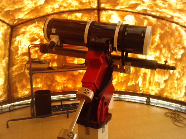

Bonjour à tous,je recherche une solution pour fixer plus solidement un newton 254x1200 sur une monture paramount.la queue d'aronde fournit avec le tube est fixée sur les 2 colliers par une visse sur chaque collier ,c'est juste,ça branle pas mal !Existe t il d'autres colliers avec plusieurs points de fixation ou quelqu'un aurait il une solution ?Merci de réponses .

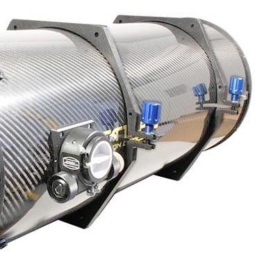

Tu peux contacter Orion Optics qui fait également ses anneaux CNC sur mesure pour des tubes non OO.
Leurs anneaux ne sont pas donnés (environ 430€...), mais il sont aussi de très belle qualité, très rigides et très légers. C'est à mon avis la meilleure solution pour résoudre ton problème, si le prix ne devient pas lui-même un problème (!).
Par contre il te faudra peut-être également commander le baseplate avec la queue d’aronde qui convient pour ta monture (+170€ minimum). Note que chaque anneau est fixé par 2 vis M6 sur le baseplate.

Tu peux nous envoyer une photo de tes anneaux et de la queue d'aronde ?

Bonjour Leimury,les anneaux et la queue d'aronde sont ceux qui sont vendus avec le tube,effectivement sur chacun des anneaux j'ai une vis de 6mm et deux poussantes ,la platine qui est fixée sur la monture paramount est en alu de 25mm d'épaisseur faite maison mais de trés bonne qualité.Pour moi le point critique c'est la fixation des anneaux sur la queue d'aronde,je joins une photo,elle n'est pas terrible mais je n'ai que celle là sous la main !En tout cas merci de ta réponse.Cdt fabrice
bonjour fabrice, si je comprend bien de quoi tu parles c'est les fixations qui tienne les colliers qui te paraisse faible, si tu faisais une platine sur la platine, disons si en faisant une platine avec un support pour les colliers plus large fixer sur la platine déjà existante est-ce que ça pourrais le faire.
Franck
Franck
Salut franck,c'est en projet,une queue d'aronde plus large et deux colliers en plus,si avec ça ça va pas je soude,je brase !;);)
