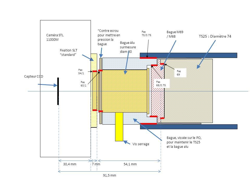

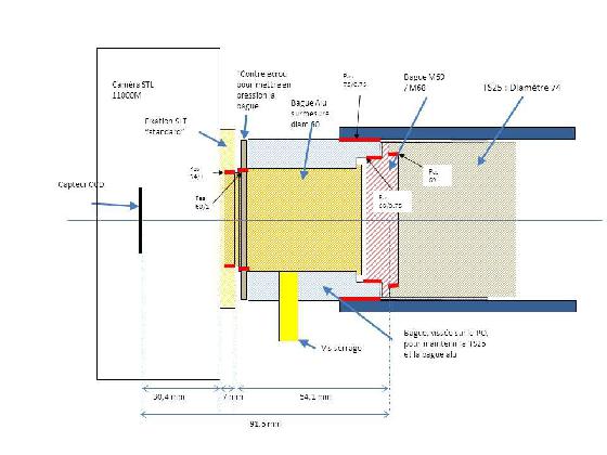

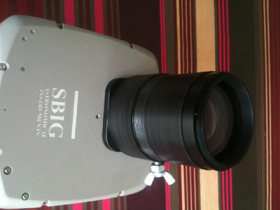

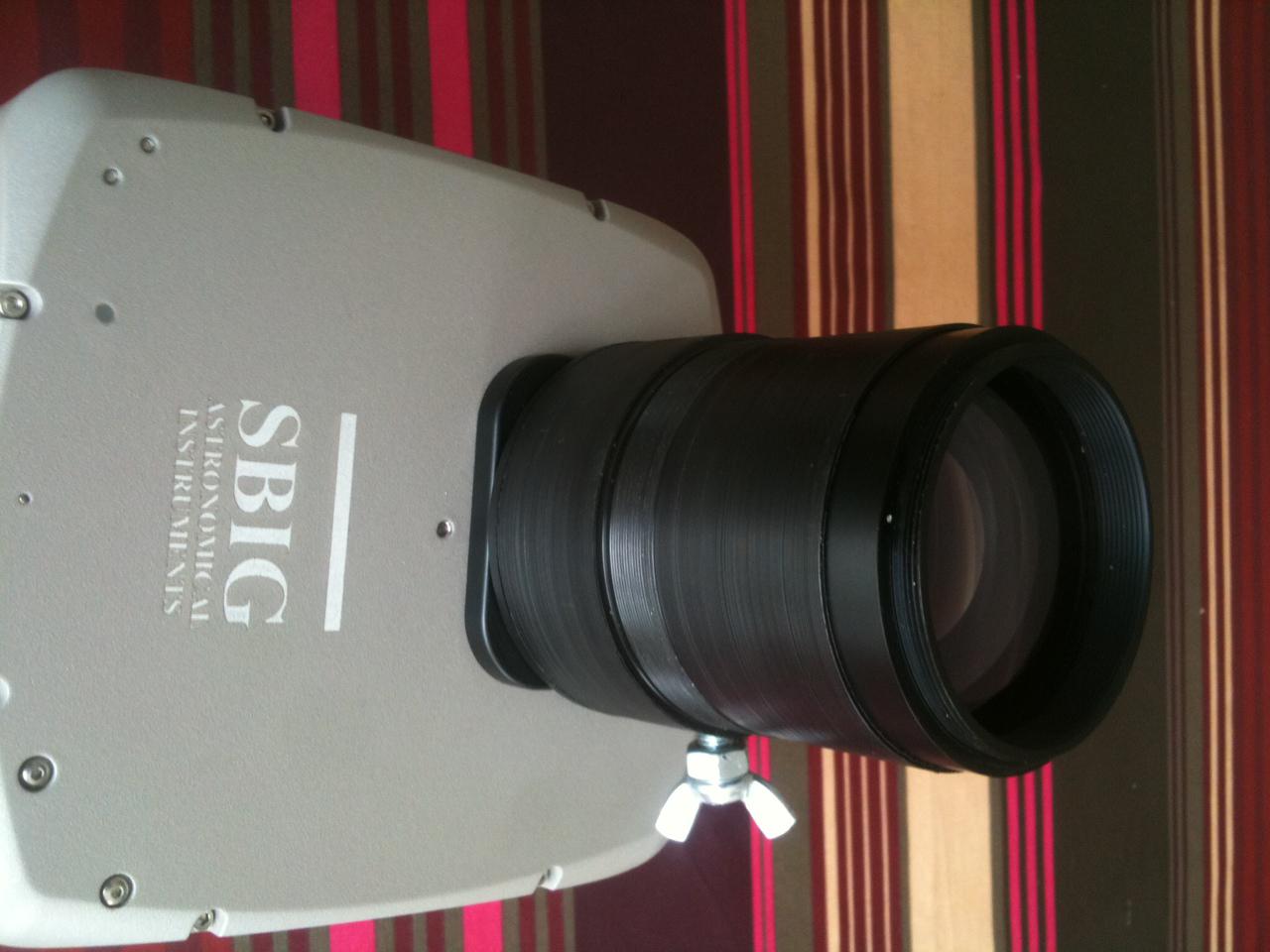

bjr, je me suis amusé avec mon nouveau tour à usiner un système pour fixer le TS FLat 25 avec la STL11000M le tout monté dans le PO et avec un système de rotation
bref, je me suis bien amusé :)
qq photos :
les plans :
une photo :
Les détails, dimensions et photos ici :
http://sites.google.com/site/photoastro13/projets-et-bicolos/rc10-et-ts25

C'est du bon boulot. Tu bas gagner en backfocus et en bras de levier ce qui avec la STL n'est pas un luxe...
Juste une remarque : il est possible que 91.5mm de distance au capteur ne soit pas pile l'optimum pour le RC10. Peur être que tu devra jouer un tout petit peu sur cette distance pour optimiser la correction (+/-1 mm je pense)
Olivier
Slt Olivier,
C'est clair que j'ai voulu limiter les pb de flexion en intérgatn et ajustant l'ensemble ainsi qu'avoir un systeme de rotation manuel pour la recherche d'étoile, notamment pour les filtres NB
Ca reste à tester, notamment la distance optimale, mais je pourrai jouer sur les pas de vis. De ton coté, quel est la bonne distance ?
