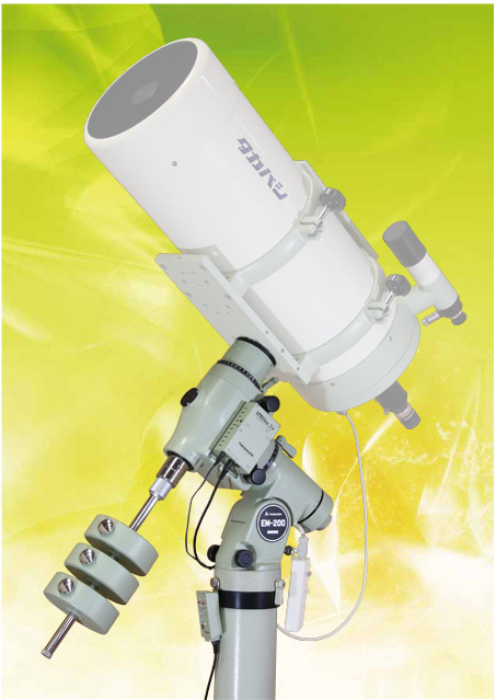

Les EM200 se mettent à la barre de contrepoids fixe en taxant celle des EM10/EM11
L'EM200 devient EM200Temma2 ML (ou BL). Rares sont les modifications des EM200 qui ne sont pas liées uniquement à l'électronique/motorisation. Voici la première ! Ca mérite d'être partagé ;)
Le site taka traduit via google précise par exemple que cela permet entre autre de monter un µ250CRS avec juste 3 CP de 5kg au lieu de 4.
Dernier point, la modification des EM200 ancienne en modèle "BL" (j'ai trouvé ML chez les caincains) est possible : 400 euros (estimation par une bonne vieille "proportionnalité") sans la barre d'EM11 à priori.
