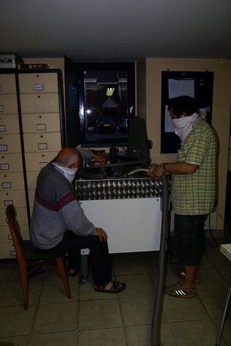

C'est dommage, je ne vois pas bien le principe sur tes photos de cette machine à ébaucher...
C'est pas compliqué pourtant... :be: La meuleuse est placée sur un bras (la fourche à l'image), celui-ci se déplace latéralement en suivant un gabarit de courbure que l'on voit (flou au premier plan à gauche), tandis que le disque de verre régulièrement mouillé est placé sur un plateau tournant. Faute de carter de protection, le tube de l'aspirateur tente vainement d'aspirer la poussière de verre :eek::ambu:
On est des malades... Mais promis, la prochaine fois, le carter de protection sera en place !
Comme on dit, c'est en forgeant qu'on devient forgeron...
Ah ok, attention les bronches tout de même ! :confused:
D'où le costume Rendez-vous à Ok Coral en ce 25 juin 2008
Votre humble serviteur à droite ;)
D'où surtout le projet, toujours à l'état de projet, de carteriser la bête.
