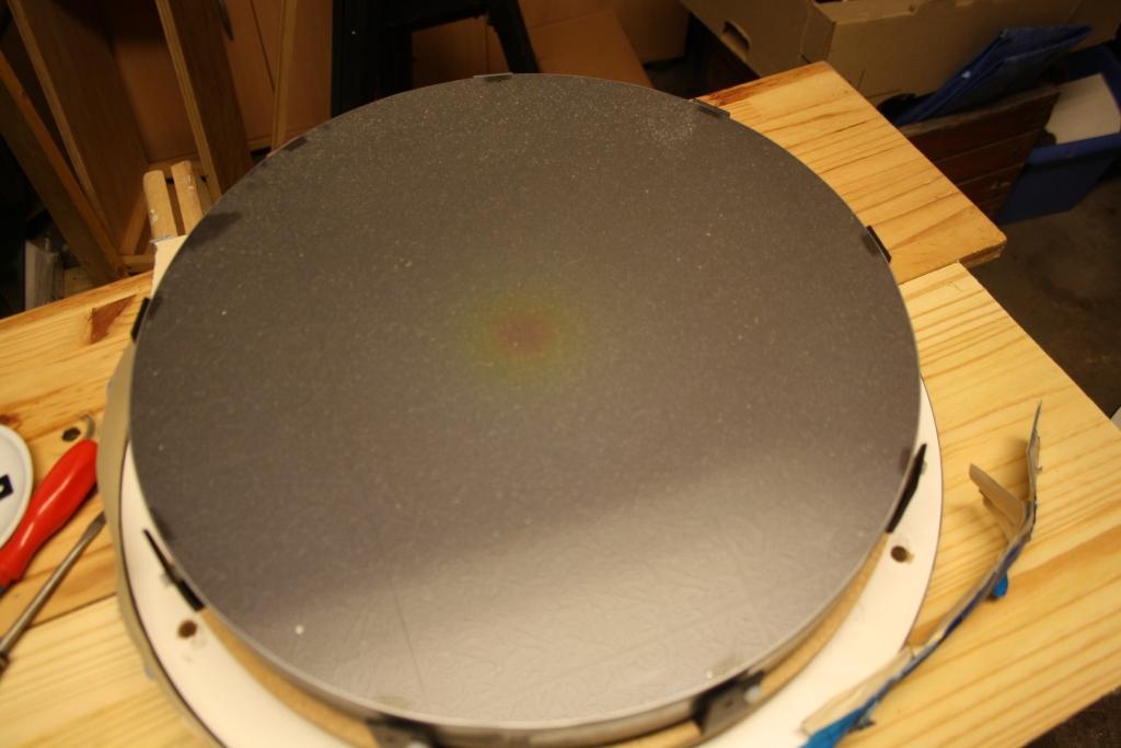

voilà comment j'ai nettoyé mon miroir :
le miroir actuellement :
c'est dégoûtant :malade::malade::malade:

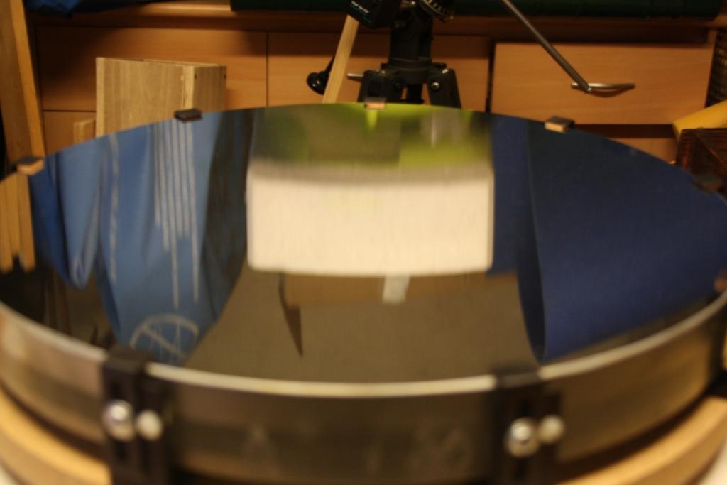

Voilà le résultat final :

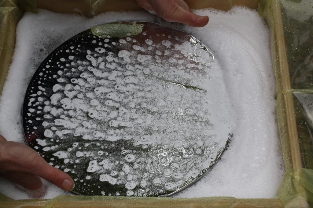

Je précise aux débutants qui regardent, attention ne faites surtout pas ce que j'ai dit dans ce topic, pour nettoyer on utilisera plutôt de l'acide sulfurique, de l'azote liquide et un cutter pour gratter la surface du miroir un bain d'eau chaude savonneuse, et en glissant légèrement la paume de la main pour les surfaces grasses et la poussière collée, et même comme ça j'ai fait 2-3 micro rayures !

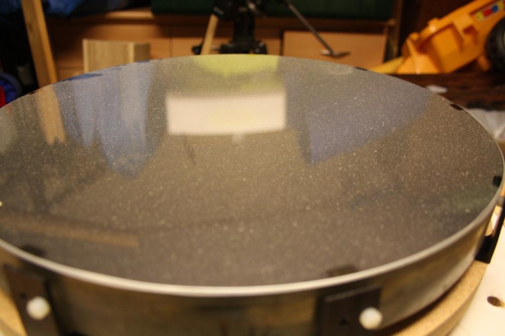

Un miroir qui demandait a être nettoyé.
