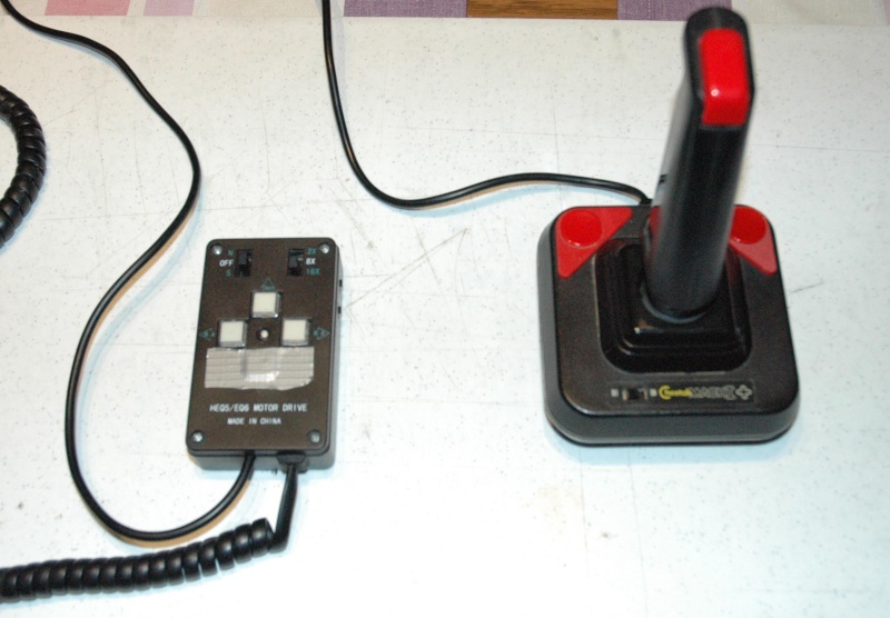

Oui, mais les anciennes versions avec la motorisation moins bonne n'ont pas la raquette synscan mais celle-ci non :?:comman10.jpg&w=800&h=556&ei=4q3uT-O6AoTa8APi2J34DA&zoom=1&iact=hc&vpx=653&vpy=317&dur=810&hovh=187&hovw=269&tx=72&ty=112&sig=113195506830858984422&page=3&tbnh=171&tbnw=237&start=38&ndsp=24&ved=1t:429,r:21,s:38,i:262comman10.jpg&w=800&h=556&ei=4q3uT-O6AoTa8APi2J34DA&zoom=1&iact=hc&vpx=653&vpy=317&dur=810&hovh=187&hovw=269&tx=72&ty=112&sig=113195506830858984422&page=3&tbnh=171&tbnw=237&start=38&ndsp=24&ved=1t:429,r:21,s:38,i:262comman10.jpg.
A moins que même avec la raquette synscan
il y a plusieurs motorisation :?:.
Faut dire qu'avec tous les modèles et leurs évolutions, ont s'y perds un peux (enfin moi surtout :p).
Yves.

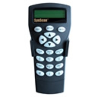

La raquette de la version noire correspond à celle du haut ; sur la version actuelle c'est une autre qui n'est pas représentée ici.
Si c'est bien la simple raquette, alors oui laisse tomber à moins de savoir bricoler.
- Car la graisse et de très mauvaise qualité (à changer).
- Impossible de la piloter par ordinateur (à moins de changer toute l'électronique)
- Moteur pas à pas peux puissants, de 16 à 24x au grand max de la vitesse sidérale.
Les nouvelles versions avec goto ont bien progressé de se coté.
Yves.
