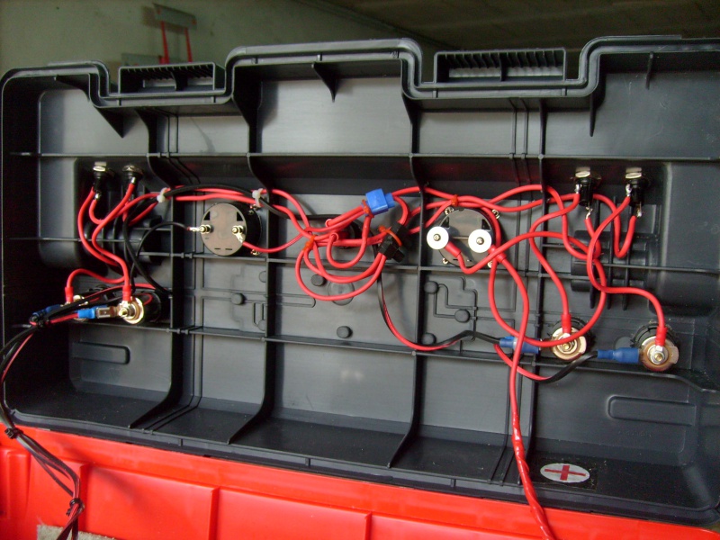

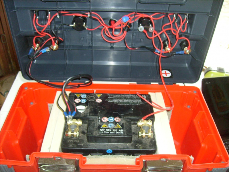

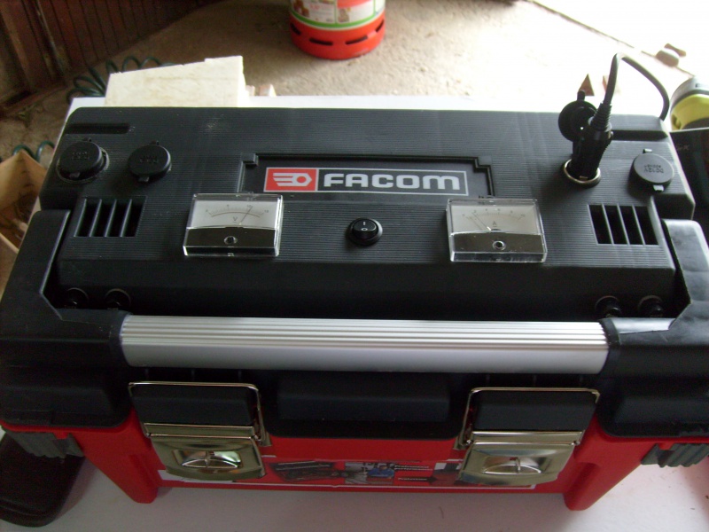

A mon tour de vous présenter ma station d'alimentation fraichement réalisée.
Le but étant de pouvoir alimenter tout mon setup, pc portable inclus.
Rien de bien original, d'ailleurs l'idée vient en grande partie des stations présentées sur ce forum ;)
Pour cela:
-une boite à outils
-4 prises allume-cigares
-avec 4 fusibles (3 de 2.5A et 1 de 5A)
-interrupteur

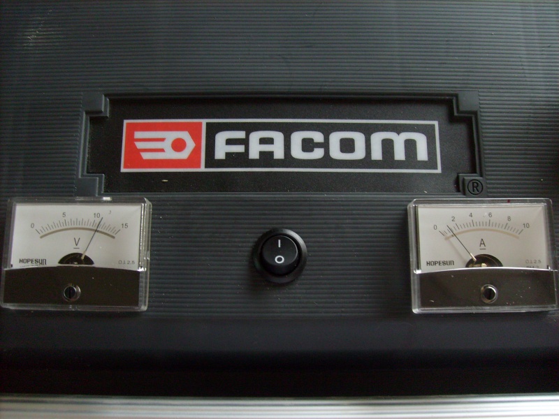

-Amperemetre et voltmetre integrés pour suivre la consommation
La station en question :
Amperemetre et voltmetre (pc portable branché= 1.7A seulement !):
Le montage vu de l'interieur (légére isolation de la batterie avec de la mousse et du polystyrène):

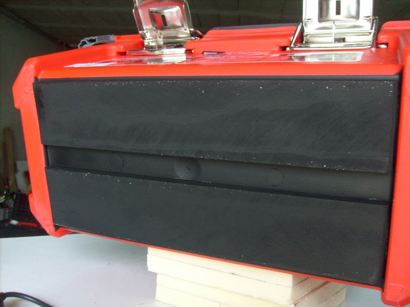

Sous la boite quelques morceaux de bois pour renforcer le plastique:
En espérant inspirer d'autres astrams :)

peux tu nous donner les ref des amperemetre et voltmetre ?
go...nic me donne que des numeriques.

Combien de temps cela tiens ?
quel type de batterie?
combien cela pèse?
et si vous pouvez m'amener d'autres précisions je prend........
merci
et autre la puissance de la batterie AH,tu alimente quoi ,monture,ordi ensemble ,elle tient la nuit compléte.

Alors :
La station permet d'alimenter mon pc portable (1215b asus), la monture, mon apn 450d, et un hub usb. Le tout en 12v, aucun transformateur 12/220.
Le pc a une alim allume cigare en option pour se mettre sur du 12v : il ne consomme que que 1.7A. La monture consomme 0.5A environ. L'appareil photo autour de 0.4Ah, et le hub selon ce qui est branché dessus ( 4 usb pour l'instant de pris sur 7: un focuser, l'apn, la monture et la webcam). Je reste en dessous des 3Ah pour l'ensemble.
La batterie est de 71A, et elle tient largement toute la nuit avec tout branché. Je shoote au Maido (2200m) ou il fait 5°C.
Pour le galvanometre : http://www.gotronic.fr/art-galvanometre-pm2-15v-7720.htm
Tu trouveras le meme pour le voltage sur le même site.
Invité Dudulle
On peut également trouver des cadrans à incruster voltmètre (ou ampèremètre avec un shunt) à chiffres led pour le même prix. L'avantage c'est qu'ils sont visibles la nuit, et ils permettent de voir plus facilement la baisse de tension, car il n'y a pas une grosse différence entre une batterie chargée à bloc et une chargée à 50% (et il faut éviter de descendre en dessous de 50% de charge).
