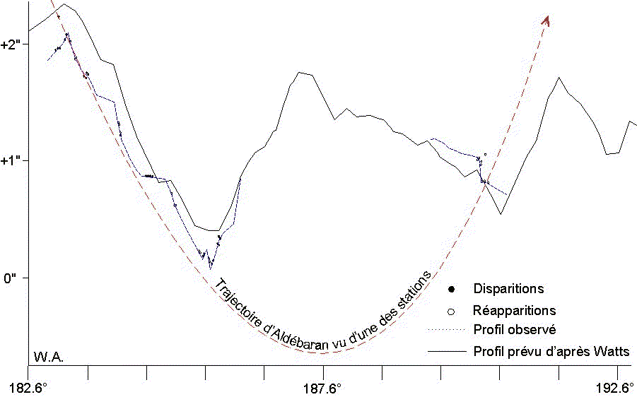

Pour chacune des huit stations d'observation Jean Schwaenen avait calculé l'horaire précis (au dixième de seconde près) des disparitions et des réapparitions d'Aldébaran, l'angle de position de la Lune où se produirait le phénomène (c'était dans la partie obscure du relief lunaire), l'angle de Watts (angle mesuré du centre du disque de la Lune à partir de son pôle Nord vers l'Est) et enfin la hauteur, en secondes d'arc, des points de contact au-dessus du limbe moyen de la Lune.
Par chance, la météo fut favorable et chaque observateur put admirer le magnifique spectacle d'Aldébaran disparaissant puis réapparaissant puis disparaissant de nouveau derrière les cratères de la Lune, dans son côté obscure.
L'observateur de la première station, la plus au Nord (47° 44' 48,4"), ne vit hélas qu'une simple occultation classique d'Aldébaran, assez brève (4 minutes 28,0 secondes) :
* 19h 17m 57,8s (TU) : disparition d'Aldébaran ;
* 19h 22m 25,8s (TU) : réapparition d'Aldébaran.
L'observateur de la deuxième station, un peu plus au Sud (47° 44' 43,1") eut beaucoup plus de chance : il vit un spectacle excessivement rare dont voici le déroulement :
* 19h 17m 59,5s (TU) : disparition d'Aldébaran ;
* 19h 19m 27,5s (TU) : réapparition d'Aldébaran.
* 19h 19m 29,7s (TU) : disparition d'Aldébaran ;
* 19h 19m 34,0s (TU) : réapparition d'Aldébaran.
* 19h 19m 34,7s (TU) : disparition d'Aldébaran ;
* 19h 22m 23,4s (TU) : réapparition d'Aldébaran.
Soit trois séries de disparition d'Aldébaran !!!...
L'observateur de la troisième station vit lui aussi trois séries de disparition d'Aldébaran. Les observateurs des stations n° 4, 5 6, 7 et 8 eurent encore plus de chance car ils virent quatre séries de disparition d'Aldébaran !!!!...
Voici les horaires de la station n°8 (la plus au Sud : 47° 44' 13,6") :
* 19h 18m 06,6s (TU) : disparition d'Aldébaran ;
* 19h 18m 07,7s (TU) : réapparition d'Aldébaran.
* 19h 18m 19,3s (TU) : disparition d'Aldébaran ;
* 19h 18m 38,6s (TU) : réapparition d'Aldébaran.
* 19h 19m 00,1s (TU) : disparition d'Aldébaran ;
* 19h 18m 10,9s (TU) : réapparition d'Aldébaran.
* 19h 19m 40,1s (TU) : disparition d'Aldébaran ;
* 19h 22m 20,2s (TU) : réapparition d'Aldébaran.
Mais, l'observateur le plus chanceux fut l'observateur situé à la station n° 6 (47° 44' 19,5") car, outre les quatre séries de disparition d'Aldébaran, il put admirer un rarrissime "flash" de l'étoile Alpha du Taureau lors de la troisième série de disparition d'Aldébaran (flash qui ne fut aperçu ni par l'observateur de la station immédiatement plus au Nord ni par celui immédiatement plus au Sud) :
* 19h 18m 05,1s (TU) : disparition d'Aldébaran ;
* 19h 18m 10,8s (TU) : réapparition d'Aldébaran.
* 19h 18m 17,9s (TU) : disparition d'Aldébaran ;
* 19h 18m 39,3,7s (TU) : réapparition d'Aldébaran.
* 19h 18m 57,8s (TU) : disparition d'Aldébaran ;
* 19h 18m 59,5s (TU) : flash d'Aldébaran pendant une demi-seconde !!!... ;
* 19h 19m 13,4 (TU) : réapparition d'Aldébaran.
* 19h 19m 39,7s (TU) : disparition d'Aldébaran ;
* 19h 22m 25,0s (TU) : réapparition d'Aldébaran.
Ce "flash" provenait du passage de l'œil du Taureau juste au-dessus d'une toute petite vallée lunaire, jusqu'alors inconnue, large de 420 mètres seulement... :o :o :o
