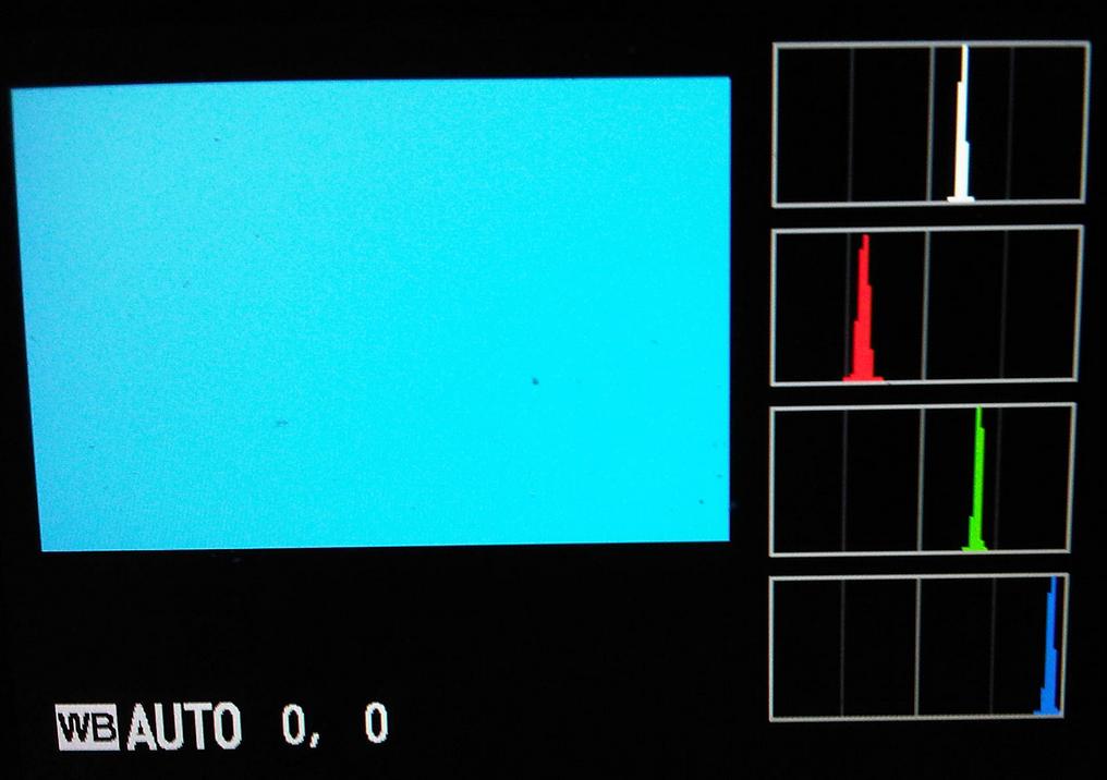

La différence de MAP est très minime entre le défiltrage partiel et le total.
Ce qui change beaucoup la MAP, c'est le fait d'enlever le filtre de balance des blancs qui est assez épais, et qui te décale donc la mise au point.
C'est le bleu ciel, celui qui coupe à 640nm. Il coupe le rouge profond, dont le Halpha.
L'autre filtre coupe plus bas, vers 700nm. C'est un Ir cut. On a intérêt à le laisser en particulier sur une lunette, ça évitera le chromatisme en Ir.
