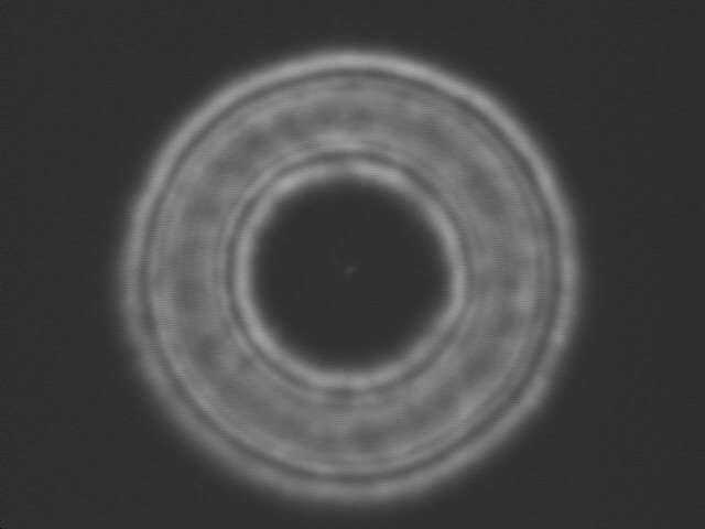

Merci de vos réponses. Avec la 900spc j'utilise WXastrocapture, je tourne à 10 images seconde. Je ne peux pas avec cette webcam voir et choisir mon temps de pose. Quand je collimate mon scope voilà ce que j'obtiens. Qu'en pensez vous! Mais peut'être ai je un problème au traitement. Quand j'utilise le premier curseur du wavelet l'image ne bouge pratiquement pas, elle reste floue!

Edit je viens de voir ton image : beaucoup trop défocalisée, (en gros étape 1 de 3 de la page de Thierry) tu ne peux rien en déduire. Il faut beaucoup moins défocaliser pour voir les anneaux. Ensuite il faut faire la mise au point bien précisément et essayer de voir la figure d'Airy.

L'image que tu montres en défocalisé prouve que ta collimation n'est pas dans les choux, c'est déjà ça ! Maintenant suis les conseils très avisés de olivdeso. Regarde aussi cette page pour les détails de calculs : http://www.astrosurf.com/planetessaf/acquisition.php

pas revoir, c'est déjà un bon début, c'est centré, mais approfondir, car ça ne suffit pas. Tu verra que la différence de qualité est énorme pour une variation de réglage très faible. ça vaut vraiment le coup d'y passer quelques heures...quand la turbu est très faible bien sur. Quand elle est forte, on ne touche surtout pas au réglage déjà fait.
