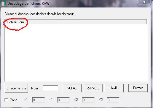

jai mis mes photos sur mon pc portable dans les documents et ils sont enregistrés au format cr2(raw) , comment je peut faire pour les importer sur le logiciel iris ? j'y arrive pas si quelqu'un peut me guider ca serai super sympa

quand je clique sur decodage des fichiers raw une fenetre s'ouvre , il y a marqué :( glisser et deposer des fichiers depuis l'explorateur ). c quoi l'explorateur (comprend pas ):confused:
car impossible de faire glisser des photos .
moi mes photos sont dans mes documents , donc j'ouvre mes documents et la fenetre de decodage des fichiers raw sur la meme page et j'essaie de faire glisser et ca marche pas . pourquoi svp ??????:b:

dans la petite fenêtre dans la quelle tu dois faire ton glissé- déposé , vérifie que tu as bien marqué en troisième ligne "fichier.cr2" ? ou aurais tu par hasard "fichiers .crw " ?
ça expliquerait pourquoi des fichiers .cr2 ne peuvent pas se glisser-déposer là où l'on attends des .crw ...
si tu ne vois pas "fichiers .cr2" en troisième ligne c'est que tu as mal renseigné le type dans iris ( bouton en forme d'apn )

mais tes photo sont enregistrees dans tes documents ?
car moi jai cree un dossier dans mes documents , jai mis mes photos dans ce dossier et ensuite jessaie de les faire glisser mais ca marche pas. mes photos sont au format cr2
peu importe où elles se trouvent , si ça ne marche pas c'est que ce n'est pas le bon format que tu essayes de faire glisser ...
chaque APN a un codage particulier pour les raw (.crw . cr2 etc etc ) et il faut bien préciser à iris AVANT le type avec lequel il va travailler ..c'est logique !
si tu as laissé les options par défaut à l'installation d'iris c'est le 300d qui est sélectionné et lui il est en .crw ....donc tu ne peux pas y glisser tes .cr2 ...
comme indiqué plus haut , il faut que tu sélectionnes : choisir la configuration CANON (50D/5Dmk2,7D)
cela se fait en cliquant sur le petit icone "appareil photo " (le 3ième en partant de la gauche ) c'est dans une liste déroulante en bas
