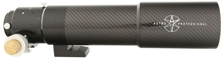

Pour l'aplanisseur réducteur, celui de astropro doit probablement bien marcher dédié à la lunette, mais je ne connais pas. Le réducteur télévue x0.8 TRF2008 marche très bien aussi., un peu plus cher par contre.
