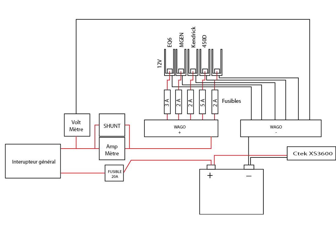

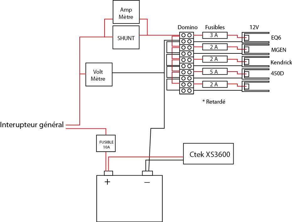

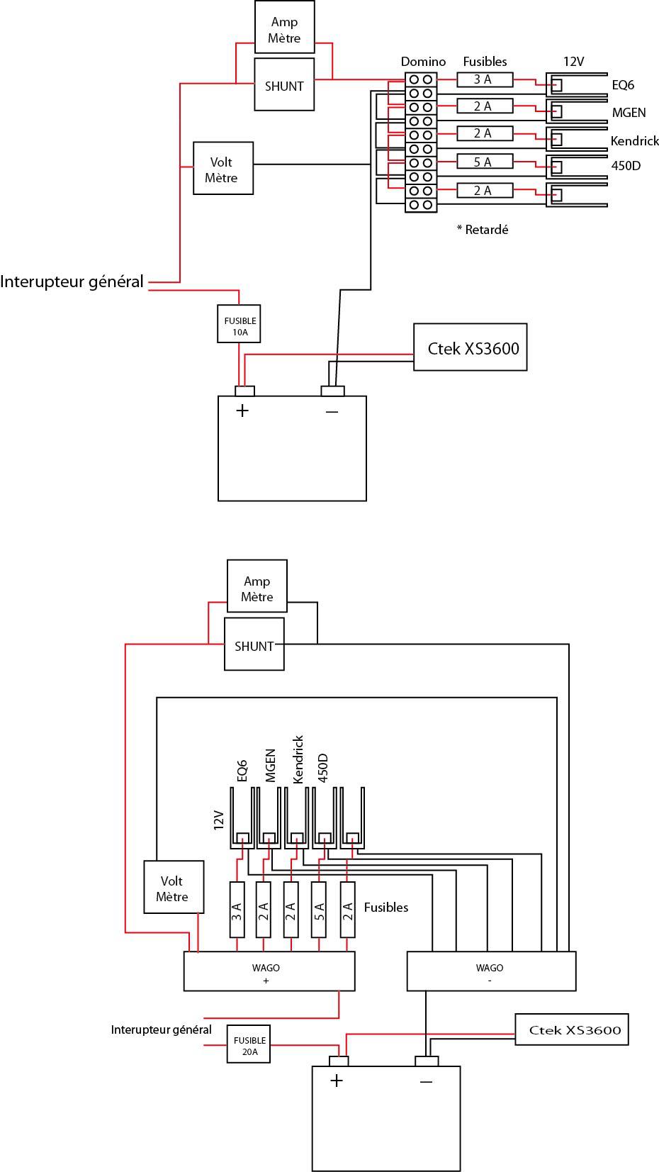

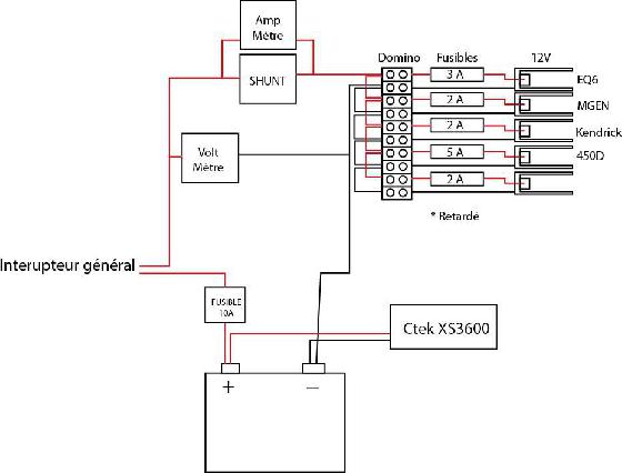

OK alors voila le schéma modifié.
Quelques questions supplémentaires. Les connections entre les différents éléments, vous les faites comment ? Avec un domino a chaque fois ? genre pour brancher le voltmètre ?
Siq uelqu'un qui utilise ce genre d'éléments pouvait poster un shoot de son installation ce serait cool.
(JP60, la tienne a l'air propre, je vais partir la dessus pour le placement des éléments, d'uatnt que j'ai commandé la même boite. Question cependant : c'est quoi le truc que tu as branché direct entre les bornes de la batterie? Et c'est curieux ces cosses que tua s, c'est propre aux batteries Gel ?)
Ensuite question fusibles, certains doivent-ils être retardés ?
Et y a t il un risque de brancher par exemple l'EQ6 sur une des prises avec fusible 5A plutot que sur le 3 ? Et inversement, si je branche l'ordinateur sur une prise 2A, ca claque ?
Merci pour vos infos !
Modifié par philming
Il faut bien que le + et le - de la batterie soit relié dessus ? Ou ca se calle juste sur le + ?
Et au fait, j'ai commandé un chargeur Ctek Multi XS 3600. Est-il possible de le laisser branché sur la batterie en permanence ? Il y a un témoin de charge sur celui la aussi il me semble non ?

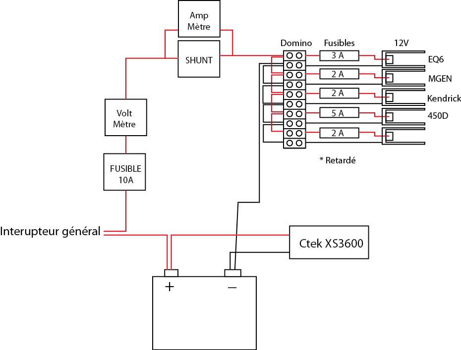

le voltmetre se branche toujours en parallele sur la source 12v 220v 380v ect
le troisieme fil est un repiquage pour aller allimenter le coupe circuit
a se propo
je conseil de brancher le coupe circuit (fusible ) au debut de branchement
car si le voltmetre se met un jour en court circuit la il n y aura pas de protection
OK donc je supprime le fil qui relie le voltmètre à la borne -, et j'intervertis le voltmètre et le fusible 10A. c'est bien ca ?

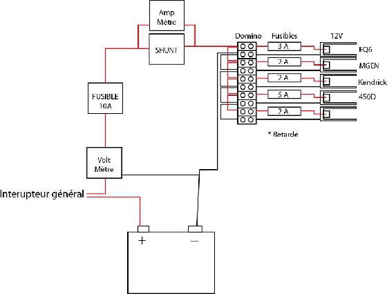

je te montre sur le shema
Modifié par steffe76
voila se que moi je ferais
maintenant la resistance shunt je ne connai pas
Oui c'est mieux de mettre le fusible en début de ligne.
Quand au branchement du voltmètre il suffit de le mettre entre le fil rouge et le fil noir, après le coupe circuit et le fusible, mais avant l’ampèremètre.

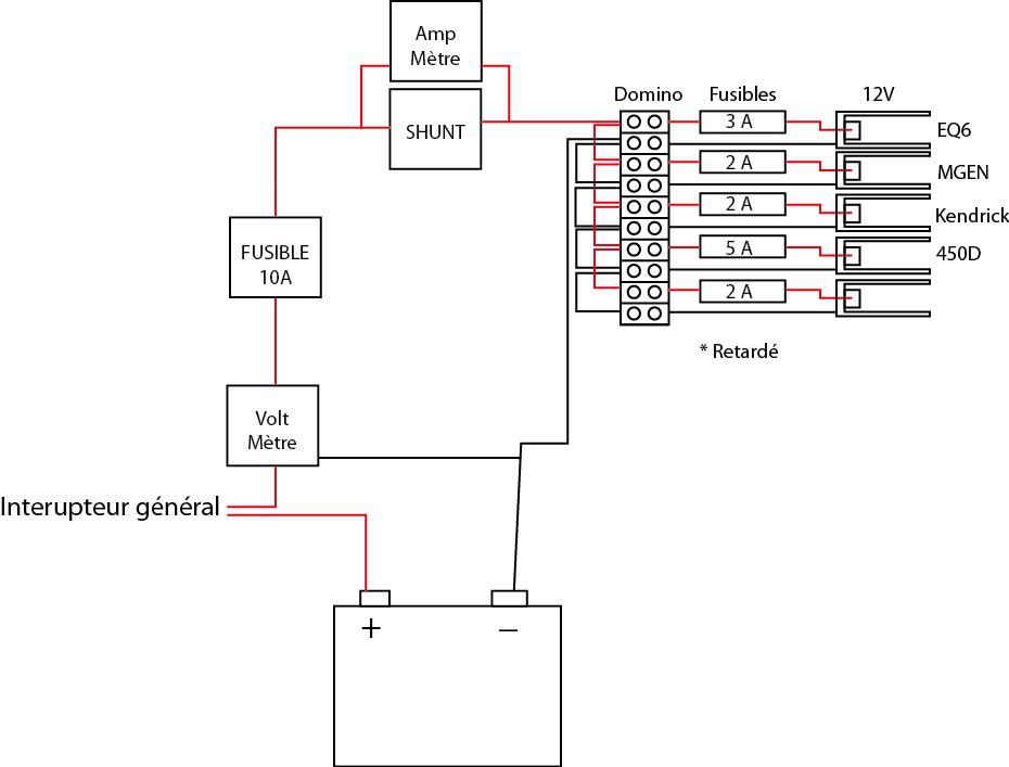

Bon, pour le moment j'en suis la :
Les questions qui me restent :
• Pour les fusibles : retardés ou pas ?
• Quid du branchement du ctek ? permanent c'est OK?
Oups, nos réponses se sont croisées.
Par contre, tu as viré le shunt steffe. Erreur de ta part ?
Reste mes questions (je récap a chaque fois pour pas que ca se perde dans le fil :
• Fusibles retardés ou pas ?
• Ctek branché a demeure ou pas ?
• Erreur de branchement sur les 12V (EQ6 à la place de l'ordo, etc) ?
• Les "bifurcations", je fais ca avec des dominos ? Ou il y a mieux ?
moi je ne partirai pas sur des retarder
si probleme sur un depart ,il faut que sa coupe de suite
le seul retarder que je mettrai dans le shemas est le fusible general
car il ne doit pas sauter qud il y a un probleme sur l un des circuits
cela permet d avoir toujours du 12vt sur les autres departs
Un retardé ne se justifie nulle part, on en utilise sur des éléments qui montrent un pic d'intensité au démarrage, comme des gros moteurs en charge ou des lampes puissantes. Ici ça ne servirait absolument à rien.
Le shunt permet de produire une certaine tension aux bornes de l’appareil, tension qui est l'image de l'intensité qui le traverse. Si on ne le met pas l'appareil va "voir" du 12V à ses bornes alors qu'il est prévu pour recevoir 75mv maxi, et il n'y aura plus qu'à en commander un autre.
En ce qui concerne le chargeur faute d'avoir le schéma interne je pense qu'il serait préférable de mettre une diode en série, pour éviter que la batterie ne débite dedans en inverse. A voir toutefois sur la notice si il ne serait pas précisé qu'on peut le laisser branché en continu même quand il est arrêté.
Une question au fait : Tu n'aura pas besoin de 5 ou 6V pour certains trucs ?
OK alors mon schéma est OK ? Pour le shunt, le voltmètre etc ? Avec le shunt que j'ai commandé également ? Ne vaudrait-il pas mieux mettre le shunt en aval de l'ampmetre, en série ?

Il me semble que l'amperemètre que j'ai commandé est un 0-50. Maintenant sur la batterie il est indiqué 45Ah - 330A (env). Donc je suppose que tel quel, l'Ampèremètre (AM on va l'appeler hein) va bouffer 330A, donc beaucoup plus que ce qu'il est prévu pour (max 50). D'ou le shunt. C'est bien ca ?
Un shunt n'est rien d'autre qu'une très faible résistance, c'est presque un fil, donc si tu le met en série avec l’ampèremètre il ne servira à rien ;)
Celui que tu as commandé est un 50A/75mV, ce qui signifie qu'il a une résistance de 0.0015 ohm.
Lorsqu'un courant passe à travers il se crée donc une tension que l’appareil va mesurer ; l’appareil n'est en fait rien d'autre qu'un voltmètre avec une plage de mesure de 0 à 75mV, sauf que quand il lit 75mV il affiche 50A.
Bon je commence a être un peu perdu moi la dedans lol.
Ce que je voudrais c'est juste que ca marche ;-)
Non, 45Ah est la capacité de la batterie, elle peut au maximum débiter 1A pendant 45 heures, ou 2A pendant 22.5h etc, mais comme je l'avais dis un peu plus haut il faut éviter de descendre en dessous de la moitié de la charge car on abime la batterie. Le voltmètre est là pour ça (et de toute façon il y a une détection de limite de tension dans ta monture, elle refusera de fonctionner si tu descend trop bas).
330A est l'intensité maximale que la batterie peut débiter en pointe, mais seulement sur un instant très court, comme quand tu alimentes le démarreur de ta voiture.
Avec l'utilisation que tu vas en faire cette indication n'est pas du tout pertinente.
En résumé tu peux suivre ton dernier schéma, il est parfait.

JE remarque juste un petit truc. J'ai mis un fusible général de 10A. Sauf que si je branche TOUS les éléments sur les 12V, je me retrouve avec 14A...
Faut que je mette un fusible de 20A du coup non ?
Oui il risque de griller, mais en même temps le choix des fusibles est un peu large sur caque départ, et à mon avis un 10A tiendrait. Éventuellement tu pourrais mettre un 10, et si tu vois qu'il a tendance à lâcher tu en met un plus gros.

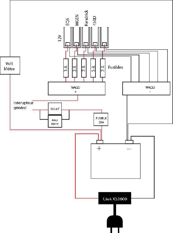

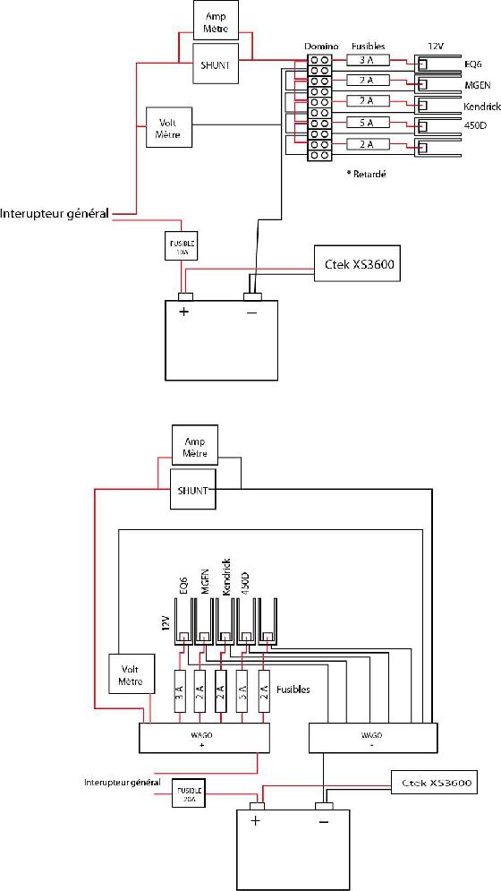

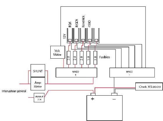

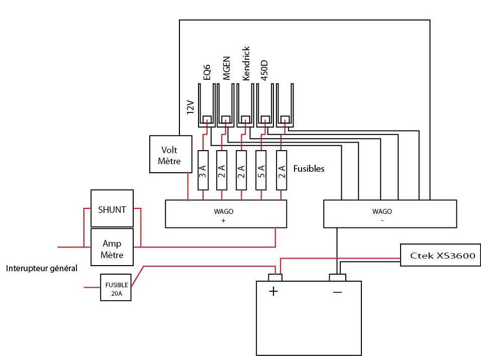

Pouvez-vous me dire si tout est OK ?
Non, ici ton ampèremètre est directement être les bornes de la batterie ; il faut se rappeler que cet appareil se comporte comme un fil, donc c'est comme si tu reliais directement les 2 bornes de la batterie.
En théorie le dernier schéma devrait fonctionner, mais comme le shunt a une résistance très faible si tu rajoutes du fil tu va modifier la valeur de ce qui est branché aux bornes de l’ampèremètre, il faut vraiment que celui ci soit connecté sur les bornes prévues à cet effet, donc le dernier schéma ne peut pas s'appliquer (sinon tu aurais un gros décalage dans ta mesure d'intensité).
Par ailleurs il est préférable de connecter le voltmètre avant l’ampèremètre, sinon tu vas soustraire sa chute de tension.
OK donc je dois partir sur 4 lignes directement connectées aux bornes de la batterie.
Une pour les 12V a travers les wago, avec l'AM+Shunt en amont
Une pour le Voltmètre.
Une pour le chargeur.
J'ai bon ?

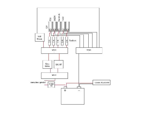

Mais du coup je ne vois pas comment je peux mettre l'interupteur général sur toute la ligne...

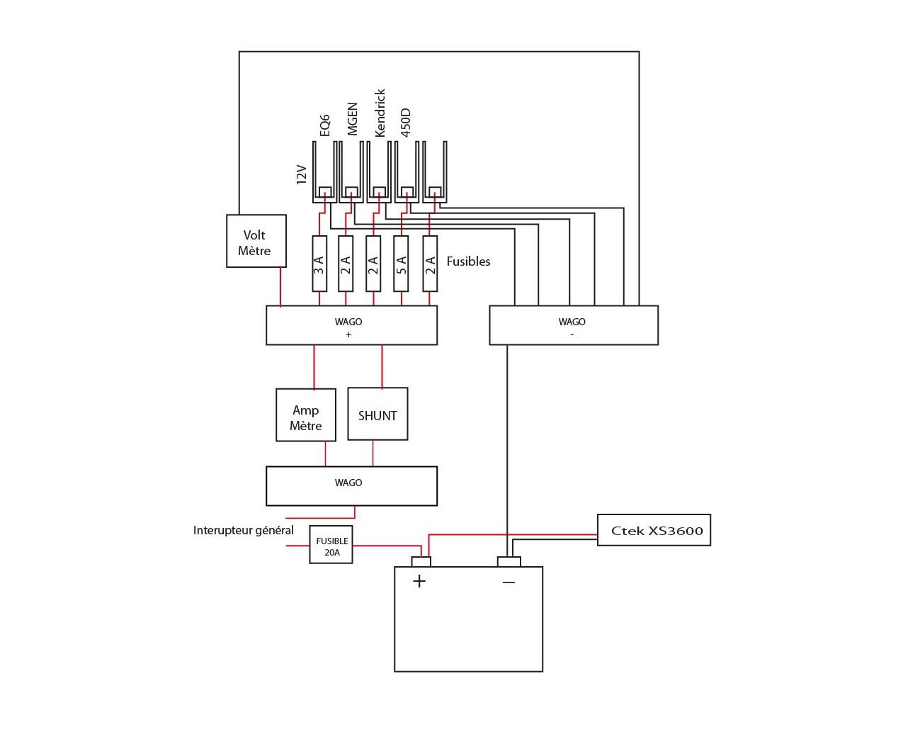

Voila un dernier schéma. Il y a l'option de mettre un wago direct a la sortie de la borne + de la batterie, et intercaller l'interupteur et le fusible 20A avant le wago, mais on retombe sur le problème cité plus haut non ?
Edit. J'ai remis le shunt et l'AM en amont du circuit général. Sinon ca ne fonctionne pas comme me le fait remarquer un ami.
Comme ca ca va ?

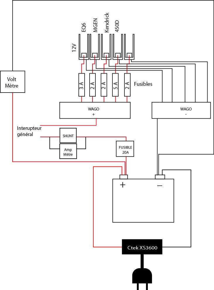

Ou je reprends le #54 tel quel ?
Edit. Boulette dans le schéma. Corrigé.
