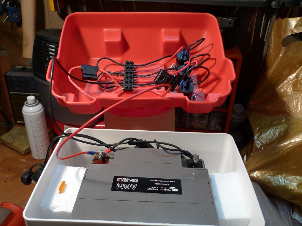

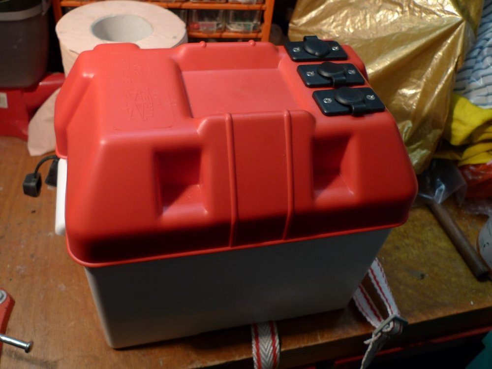

Alors moi j'en ai eu assez des Power tank, j'ai fait simple avec une batterie marine qui supporte mieux les décharges + 3 prises allume cigare + fusibles, le tout acheté chez GUERDIN spécialiste marine. je contrôle la charge avec un petit voltmètre allume cigare. Depuis plus de problème d'énergie sur plusieurs nuits même avec résistances chauffantes.

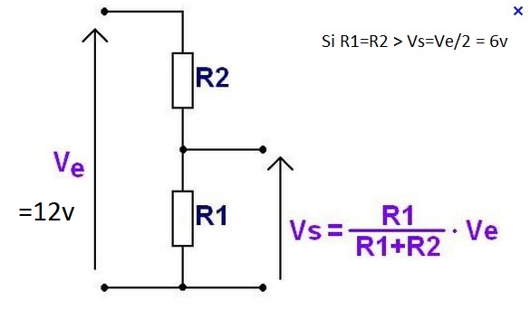

Pour la tension il est préférable d'utiliser un voltmètre digital, car la tension d'une batterie évolue très peu, sauf quand elle est totalement déchargée (et alors il est trop tard, la batterie a pris une méchante claque). Un appareil à aiguille ne servira donc pas à grand chose.

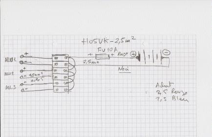

je pense mettre en amont un disjoncteur 20 ou 25 ampères à la sortie de la batterie ; le câblage est en 1.5mm² et 2.5mm²mais j'ai encore des doutes:confused:
mais j'ai ça si ça peut t'aider.......
http://www.apb-energy.com/site/medias/Notices_en_ligne/Abaque-12V-APB-ENERGY.pdf

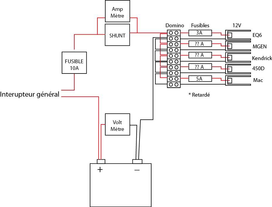

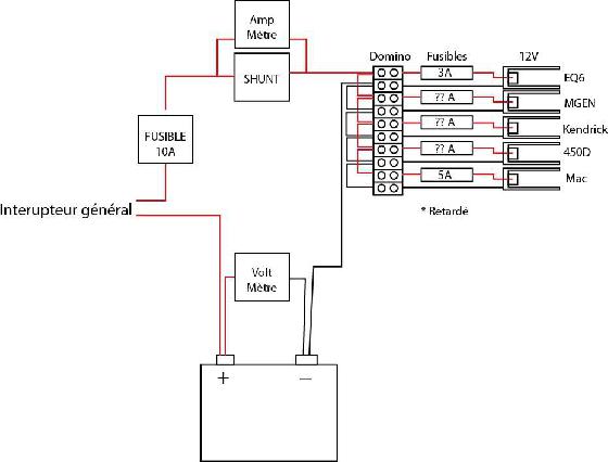

je vais commencer a faire le shéma électrique, histoire de valider tout ça avant montage.
Genre le voltmètre et l'ampèremètre, je dois les brancher ou si je parts sur la base de ton schéma à toi ?
Edit. Ah mince. pour l'ampèremètre il est indiqué :
Measuring Range: DC0-50A(connect with 50A/75mV shunt) Does not include
Does not include Shunt
Ca veut dire quoi exactement ? Qu'est-ce qu'il me manque au juste ?

ok je comprends merci pour ces explications. Mais en pratique ca donne quoi? Sachant que je compte placer l'ampèremètre et le voltmètre sur le général (avec le cumul de tous les instruments branchés) pour l'ampèremètre, et que ma batterie est une 45Ah / 330A (env) (c'est ce qui est écrit sur la batterie)...
Dois-je comprendre qu'il faut que le shunt soit différent en fonction de la batterie ? (75mv pour 50A, 150mV pour 100A, etc ?)
Merci pour votre patience, l'électricité c'est vraiment pas mon fort. :-/

A vue de nez je dirais que les resistances vont consommer 1A chacune, 2A par monture, l'alimentation pour EOS doit surement consommer peu, on peut prendre 1A, le lacerta je ne sais pas du tout mais j'imagine que ça doit consommer quelques watts, on peut prendre 1A, et pour alimenter le mac je ne sais pas non plus, mais je pense qu'il faut dans les 3 ou 4A.
Ça fait un total de 8A, donc il faudrait prendre un appareil avec une gamme de mesure de 10 ou 15A, par exemple celui ci : http://www.conrad.fr/ce/fr/product/077805/Galvanomtre-15-A-DC
Et pour mesurer la tension celui là : http://www.conrad.fr/ce/fr/product/077807/Galvanomtre-15-V-DC
Comme je l'expliquais un peu plus haut la tension ne va pas beaucoup bouger tant que la batterie est chargée, donc tu ne verras pas grand chose sur un appareil à aiguille.
Une autre solution peut consister à utiliser un afficheur numérique qui aura une meilleure sensibilité : http://www.conrad.fr/ce/fr/product/1...05510&ref=list
Modifié par Hans Gruber
Regardes les liens ebay que j'ai posté plus haut. C'est ce que j'ai commandé...
Je n'avais pas vu ces liens. Oui ça conviendra très bien.
Donc le voltmètre doit être branché aux bornes de la batterie, éventuellement derrière un coupe circuit si tu ne veux qu'il soit allumé tout le temps.
L’ampèremètre doit être branché sur un des fils de la batterie, mais attention de ne surtout pas oublier le shunt, sinon tu vas le satelliser. Le vendeur a le modèle qu'il te faut ici: http://cgi.ebay.fr/50A-75mV-DC-current-shunt-resistor-for-amp-Amperemetre-Panneau-ampere-metre-/230817606248?pt=FR_YO_MaisonJardin_Bricolage_ElectroniqueComposants&hash=item35bdcd2a68
Voici un petit schéma:
Voila le schéma de reccordement que j'envisage.
C'ets bon o je fais tout cramer comme ca ?
Dans le cas ou je voudrais une diode de fonctionnement il faudrait que je la colle ou ? Juste après l'interrupteur je suppose ?
Modifié par philming
Oui c'est très bien, il y a juste le voltmètre que tu devrais mettre après l’interrupteur, sinon il restera allumé en continu et pompera sur la batterie pour rien.
Si tu veux une led tu la branche exactement comme le voltmètre, attention de prendre une led prévue pour être branchée sur du 12V (elle contient une résistance en série), si c'est une led standard tu lui ajoutes une résistance de 1k en série.
