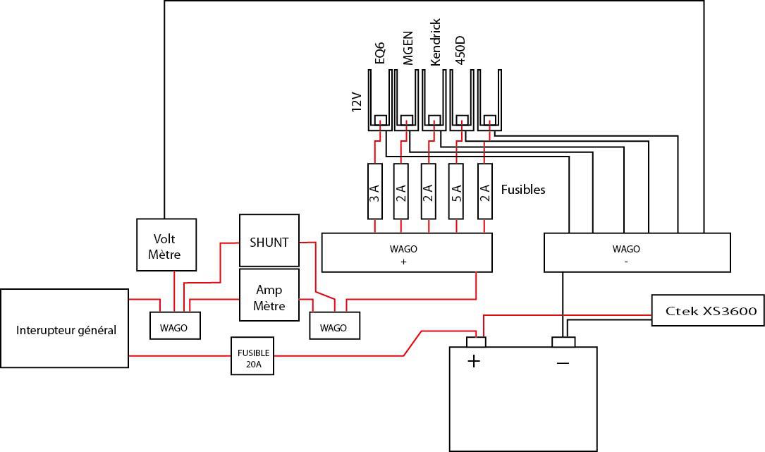

Non, le voltmètre ne doit pas être en série. Laisse-le comme en #54 aux bornes des WAGO
A la limite, une des bornes entre shunt et inter et l'autre sur le - de la batterie
[Edit] Là oui c'est bon après correction de ton schéma ;)

BIEN J'ESPERE QUE CE COUP CI C'EST LA BONNE !

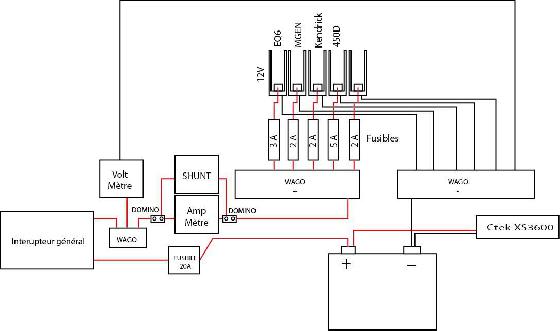

J'ai ajouté un wago et des dominos pour les répartitions.

Merci beaucoup à tous pour votre aide et surtout votre patience ;-)
Sur ton message 64 c'est parfait, il reste juste un petit détail : Sur le shunt ce sont des vis, ils font les raccorder sur les fils avec des cosses rondes à sertir.
Il y a 2 vis de chaque coté, une pour y mettre le fil de l’ampèremètre, et une pour ton circuit principal.
4mm² ??? ce n'est pas trop gros? ça va pas être facile à ranger c'est raide!
Une petite question: est-ce bien utile d'ajouter un AM??? il y a déjà du monde!
Le wago c'est une bonne idée pour du fil rigide, sur le souple ?? il faudra étamé le bout pour l'enfiler.
Quant aux dominos, il suffit de vérifier de temps en temps le serrage. J'ai préféré cette solution pour les fixer sur le couvercle et que ce soit mieux rangé.
Alors bonne fabrication et montres nous le résultat.
Avecun fusible de 20A en amont de tout ca je pense que c'est nécessaire. A la limite si je mets un 16 ca peut suffir...
Les Wago ca évite les boucles de fil sur le domino justement.

il faut prendre des wago pour fil souple
ils sont a serrage par petite languette
Modifié par steffe76
Oui c'est ce que je pense prendre. Ils ont ca chez casto - leroy ? Le fil j'espere en trouver monibrin aussi, pas enivie d'etamer tous les bouts moi...
