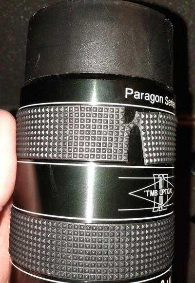

j'ai acheté un PARAGON TMB 40mm d'occasion dernièrement.
L'oculaire est en très bon état :) .... sauf le grip en caoutchouc du haut. :cry:
Quelqu'un saurait ou s'en procurer ?
Tu peux acheter du ruban caoutchouc auto vulcanisant pour réparation de plomberie chez Brico-Merlin-Rama. C'est génial pour refaire les grips.
Cela m'est arrivé aussi, j'ai utilisé une chambre à air de vélo que j'ai coupée à la largeur désirée pour obtenir une sorte de petite courroie, ensuite il suffit de l'étirer pour la mettre à l'emplacement du grip. Évidemment ce n'est pas cranté mais ça marche aussi bien et ça durera plus longtemps.
Il y a aussi les bandes de grip pour manches de raquettes de tennis, de ping pong ou clubs de golf.
Mais je préfère la douce texture de caoutchouc de la bande autovulcanisante...
