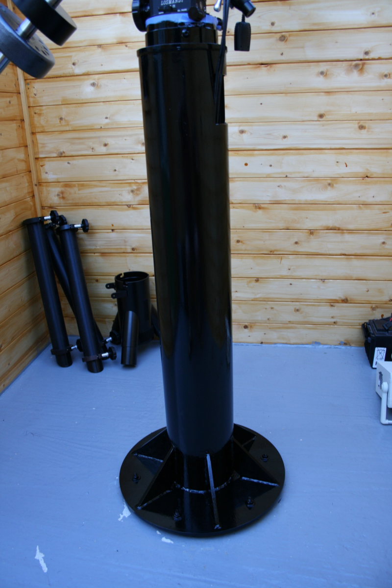

Voila celui que j'avais fait fabriquer par un pote serrurier.:)
Tube Acier diamètre 200mm, platine en acier de 10mm d'épaisseur, le tout peint epoxy noir
Daniel, comment fais-tu pour mettre ta monture à niveau ?
La fixation dans la dalle béton est faite par des tiges filetées de 12 avec écrous/contre-écrous qui permettent un (petit) réglage de niveau.:)
bonjour
Question à Daniel : je vois que le pied colonne est trés long : pas de pb de vibrations aux longues focales ?

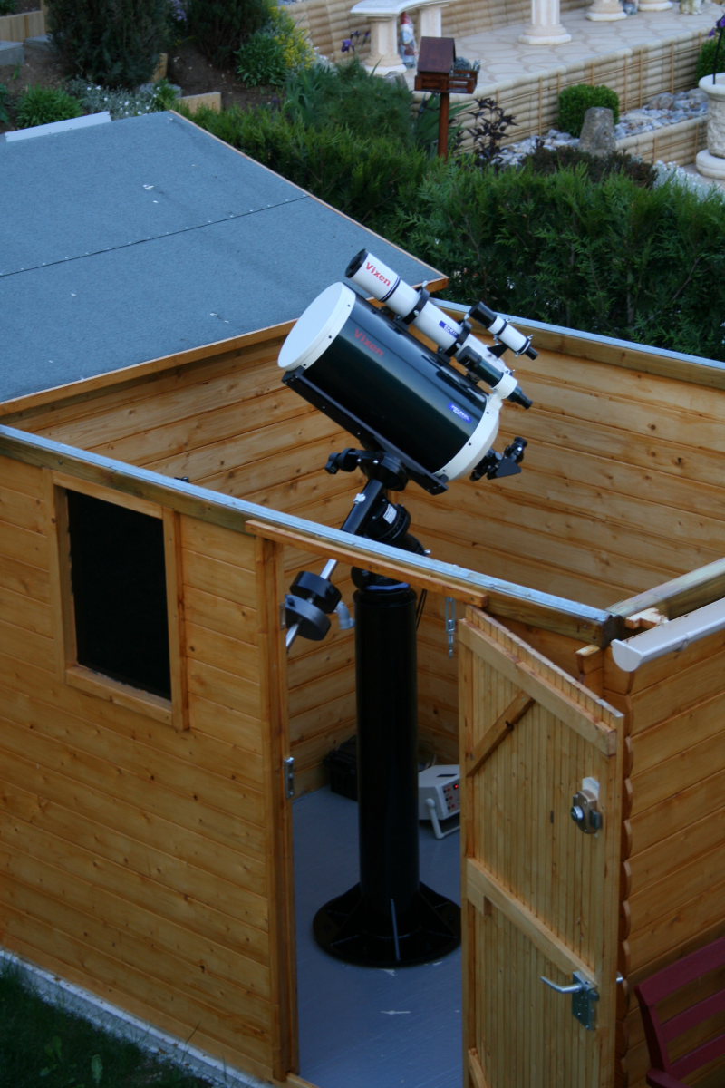

Combien pése l'ensemble optique (tube de 260, lulu guide etc..) monté sur la tête de la G11 ? As tu un bon suivi en autoguidage à pleine focale ?
Salut Christian,
Pas de vibrations (sauf si tu donne un coup de pied dedans bien sur), je l'ai rempli de sacs de sable. :)
Le VMC 260 est un des tubes les plus léger, l'ensemble n'atteint pas les 15kg.
Pas de soucis, mais j'essaie de soigner le "déséquilibrage" ;)

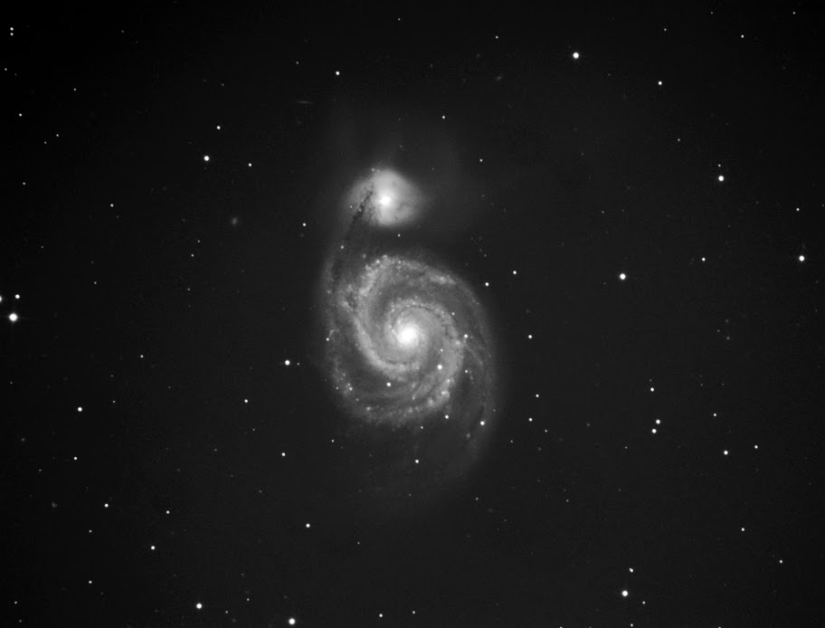

Voila une image que j'avais faite avec le VMC+red AP CCDT67 soit aux environs de 2m de focale et une CCD 8300
