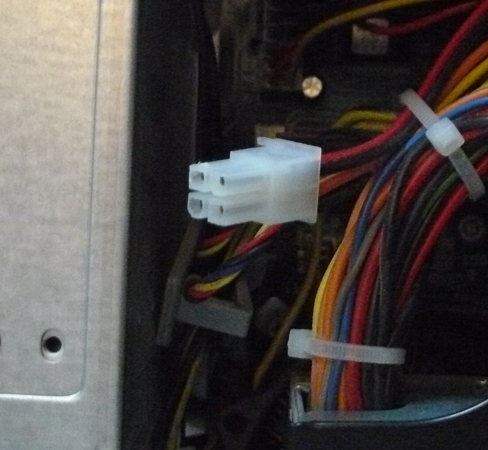

J'ai besoin de connaitre le nom du type de fiche de forme carrée, à 4 connecteurs, que l'on trouve en sortie du bloc alimentation d'un PC (de mon PC du moins...). Il ressemble à une fiche 'Molex' mais de forme carrée et non rectangulaire. :?:
Le but est de trouver un adaptateur de cette fiche carrée vers une fiche rectangulaire 'Molex' classique pour alimenter une carte PCI E avec 2 ports USB 3.0
Je vais essayer de faire une photo :
Merci d'avance.

J'ai besoin d'alimenter une carte de ce type (en plus de l'alim. PCI E, insuffisante) :
http://www.amazon.fr/gp/product/B004DZPQRK/ref=ox_sc_act_title_2?ie=UTF8&smid=A1X6FK5RDHNB96
Et mon PC minimaliste ne dispose que de cette fameuse prise carrée (fils rouge, orange, noir et jaune)
plus 2 prises d'alim. Sata (les plates avec fil rouge, fil jaune et 2 fils noirs). Problème ces 2 prises SATA
sont déjà utilisées pour le disque dur et le lecteur/graveur de DVD et donc la seule solution serait d'en
dédoubler un ?
Que me conseillez-vous ? :?:

Perso, je me repiquerais sur une des prises d'alim déjà existante avec un domino ou une soudure.
Il te faut juste une fiche molex avec ses câbles. On en trouve plein les déchèteries.
Pour info, le code de couleurs ATX:
Noir: GND
Jaune: +12v
Rouge: +5v
Orange: +3.3v
