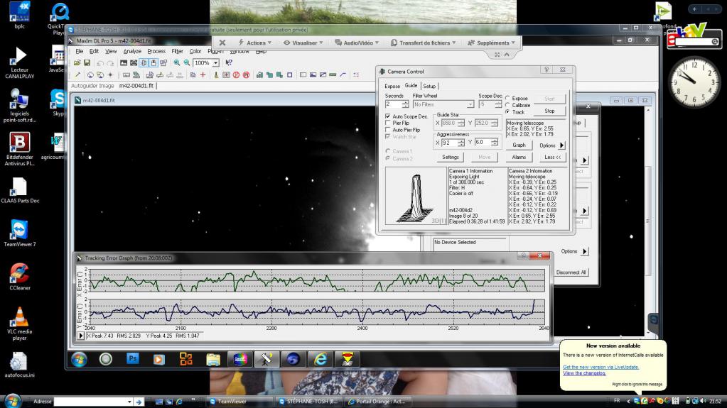

je viens d'acquérir une monture g11 gemini1 l4 avec vis osion et revisée par ovision
Je n'arrive pas Ă  adoucir mes courbes d'autoguidages sous -+2" d'arc
avez vous des propositions Ă  faire?
ci joint une photo de mes courbes d'autoguidage sous maximdl
Quel est ta camera guide? et la focale de ton tube guide?
Déjà il y a un problÚme bloquant à résoudre : ton étoile guide est saturée : la FWHM n'est pas pointue, mais elle est plate au sommet, signe que ça sature sur plusieurs pixels. ça ne peut pas guider correctement.
Ensuite il y a un comportement bizarre : ton agressivité est à 92% en X mais ça ne suffit pas à corriger l'erreur. Donc la vitesse d'autoguidage est insuffisante. Tu est sur que ça guide vraiment en X? comment se passe la calibration?
Guide en x1 avec 3s de pose et une étoile non saturée et ça devrait le faire sans problÚme.
Effectivement le guidage semble un peu irrégulier.

Quel est le setup (instrument imageur, caméra, instrument de guidage, ..) ?

Je vois sur l'image une étoile guide saturée... le guidage ne peut pas se faire normalement dans cette condition.
Donc refaire la mĂȘme chose avec une Ă©toile correcte, et on verra ce qui ne va pas.
Edit : je vois qu'Olivier fait Ă©galement la mĂȘme remarque.
je suis en arcs
il est tracé dans le repÚre monture
le setup est atik 314l pour l'imageur
edt102/660
guidage do avec superstar starlight express en bin 2
le tvc est mis à 5 dans le gemini (valeur par défaut donnée par ovisio)
mise en station (30 seconde en éléavtion, 170 en azimuth)
l'équilibrage est soigné
Le temps de calibration est tel qu'il y a un déplacement de 80-100pixels
- les durées d impulsion sont par défaut
OK donc tu as 2.9" par pixel sur la camera de guidage.
Donc pour le moment, la source du problÚme est l'étoile guide saturée qui fausse le calcul de sa position et donc le guidage.
Le setup est bien cohérent en tout cas, tu devrait obtenir une courbe assez plate (moins de +/- 0.5"), sauf grosse turbu et encore, avec 3 à 5s de guidage ça devrait se moyenner, à condition que la mise en station soit trÚs bonne.
-> tu peux essayer Pempro pour ça, il y a une procédure d'alignement précis, c'est radical et ça fonctionne trÚs bien avec le gemini. C'est gratuit pendant 1 mois. Avec une bonne mise en station, ça doit dériver de 1" par minute environ, pas beaucoup plus. Au moins tu sera sur et ça t'éliminera une possibilité de problÚme.
Tu devrais aussi essayer avec PHD guiding, c'est gratuit et donne un guidage au moins aussi bon que maxim et un peu plus facile à régler. ça te donnerait une piste supplémentaire pour progresser (perso je guide toujours avec PHD et prise de vue sous maxim. Il existe un soft gratuit fait par Laurent Bourgon alias Felopaul pour combiner les 2 et faire du dithering par ex)
edit TVC = 5 sembme correct vu la courbe, mais dur à dire évidement avec l'étoile guide dont on ne connait pas la position précisément. Tu peux éventuellement baisser un tout petit peu à 4 par ex.
edit 2 : pour la vitesse de guidage, il faut mettre le gemini en vitesse "guiding" et sélectionner x0.8 (entre x0.2 et x0.8 on ne peut pas aller à x1, mais 0.8 ira déjà bien.)
edit 3: il faut désactiver la correction d'erreur périodique, au moins pour commencer. Si les donnée entrées dedans ne sont pas correctes, ça sera contre productif.
