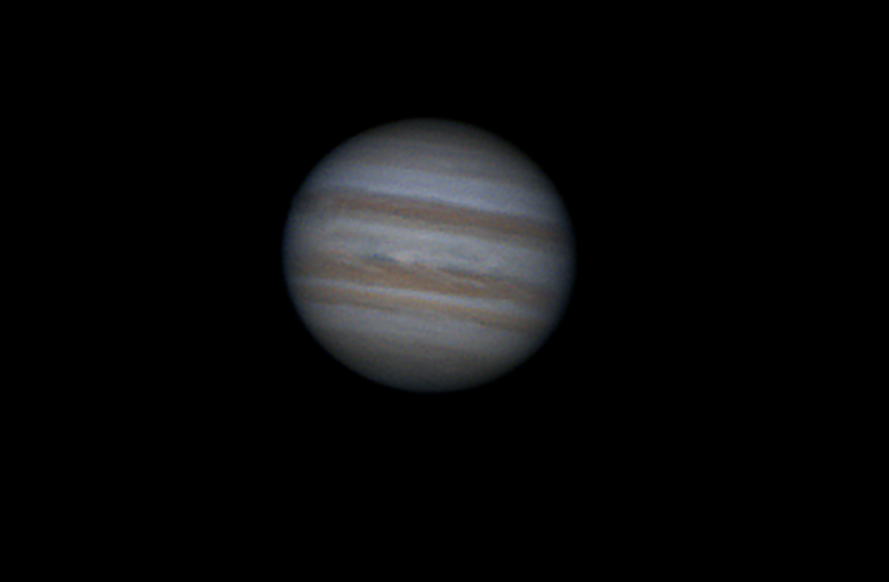

Petite trouée ce soir pas trop de turbu , vite je met en route l'observatoire passe une barlow x3 sur le C8 et la dfk 31 et lance quelques avi sur Jupiter de 900frames gain autour de 8OO gamma à 100 , exposition 1/45ème de " à 7/fr", stack as2 prétraitement rgtx6, finalisation iris et Cs3 . Depuis le ciel est couvert et je traite ces acquisitions.:):)

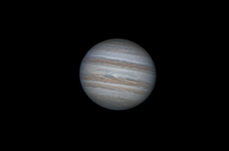

la suite 900 frames

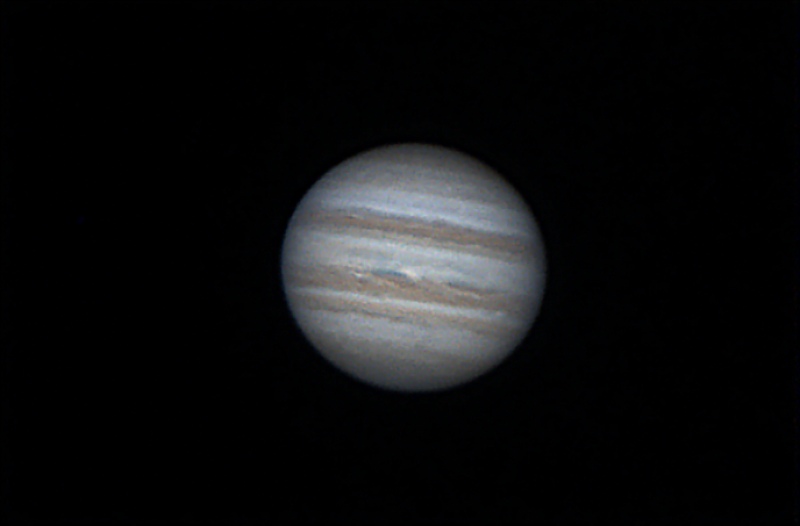

Un Avi de 500 frames à 7,5 Im/"
le résultat parait meilleur

Ah oui, ça commence vraiment à viendre! ;)
Gain et gamma semblent avoir portés leurs fruits, un petit plus pour la première, il semble qu'il y ait un effet de "filé" sur la seconde... Capture trop longue?

Merci Phil et Manu , çà corrobore ce que je pensais les premiers avis sont de 900frs et de plus d'une minutes ensuite j'en ai fait de 6OO et 500 frames autour de 50" . Manu j'ai essayé d'appliqué tes précédents conseils pour le gamma et le gain je n'ai pas pu monter plus haut car çà crame , j'ai joué avec l'exposition en descendant à 1/45ème parfois moins , je vais traiter la suite.

beaucoup de finesse dans le traitement, effectivement moi aussi c'est la seconde qui me plais le plus, me reste du boulot pour en arriver la !

Bon bref, tes Jupiter sont vraiment pas mal du tout , le traitement me parait un poil dur mais ça passe plutôt bien quand même!

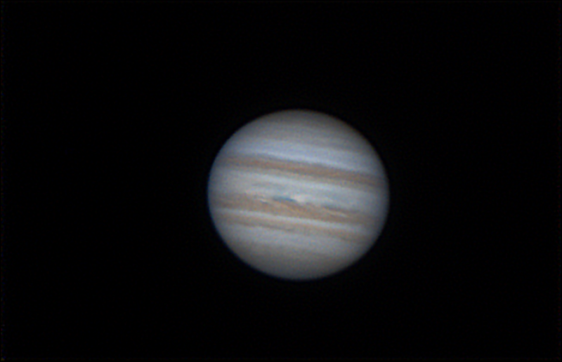

Je voudrais savoir comment faire disparaitre les traces de poussières au traitement sachant qu'utilisant le roi je ne peu faire de flat .
Pourtant je ne devrais pas avoir de poussières avec cette ccd le capteur de la dfk est protégé par un filtre Ir.
Malgré tout la poussière passe derriere ce filtre. Peut être l'enlever mais je ne sais pas comment ouvrir cette ccd , j'ai réussi a enlever les deux premières bagues mas le filtre se trouve derriere un plastique noir. Comment faire pour le supprimer. Voici ma 4ème image entachée par un poussiere à gauche.

Ah oui oui oui, y'a du résultat et des détails, tu tiens le bon bout avec la DFK :)
Pour les poussières, après avoir bien nettoyé la vitre du filtre IR, il ne te reste juste qu'à "balader" ta cible dans le cadre du ROI ce qui fera disparaître les traces lors de l'empilement des images ;)
Les "pelures d'oignon" semblant totalement absentes, je pense que tu as un peu de marge avec le gain, tu dois pouvoir le baisser un Chouia vers 700 ou 750...

Merci Chris et manu , quel couillon et moi qui est mis un suivit pour éviter d'avoir à recadrer de temps en temps , resultat j'ai des bouses maintenant.:) Y a-t-il une astuce pour réaliser de faut flat avec rgtx6 ou as2?

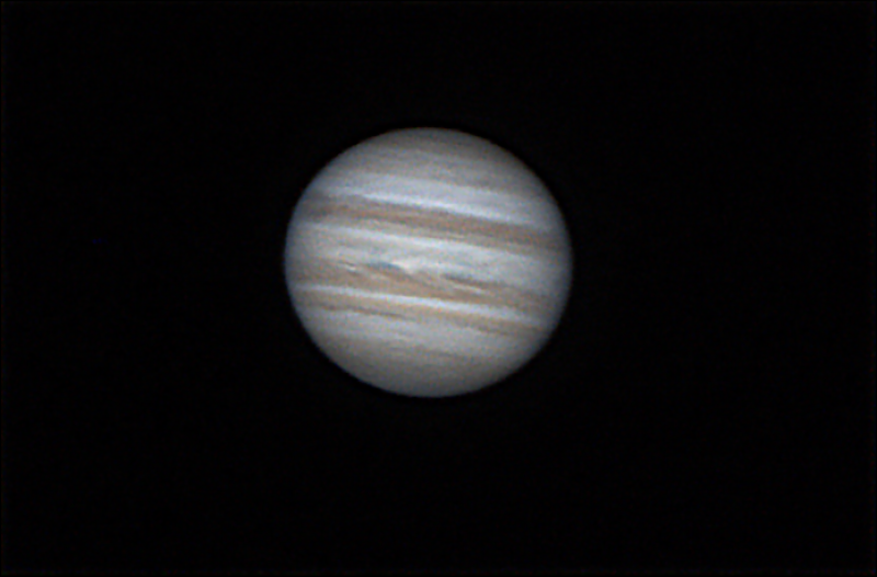

Un des derniers avi avant que les nuages arrivent . Avi de 500 frames à 7,5 Im/"
